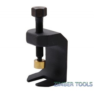

alex77777 написа:Киснах ги с ВД-то, близо 30 мин., ама ефек - никакъв, дет се вика- не излазя :mad:
Ако имаш вероятност, направи си скоби.
Може да не е същата като на снимката, но важното е да ти върши работа. Така си изкарах моите рамена.
skoba-za-vadene-na-ramena-na-chistachki-instrumenti-gedore-vlogki-skobi-za-klapani-adaptor-otvertka-ekstraktori.jpg
skoba-za-vadene-na-ramena-na-chistachki-instrumenti-gedore-vlogki-skobi-za-klapani-adaptor-otvertka-ekstraktori.jpg (9.82 KиБ) Видяна 2691 пъти
