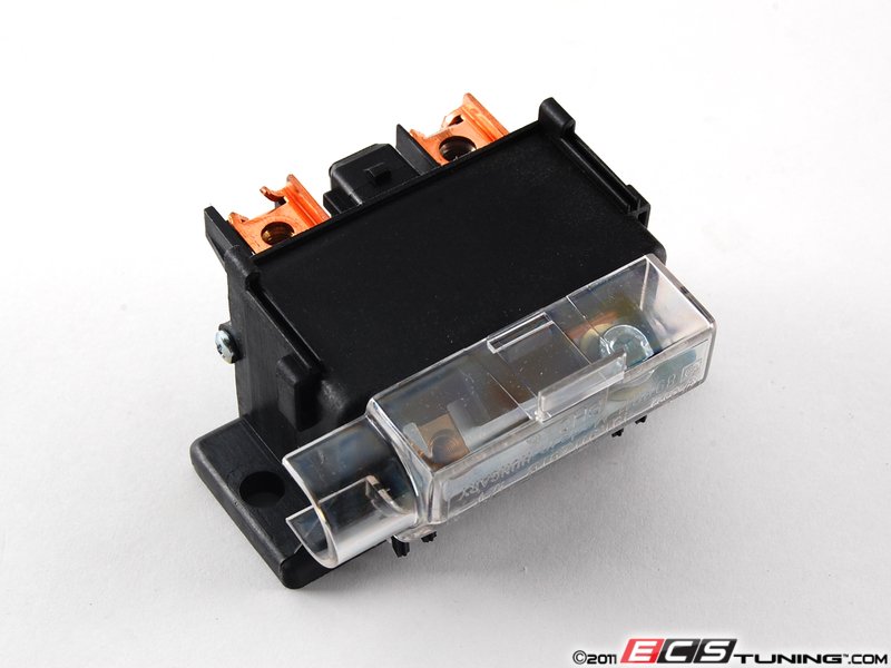

Колеги сложех си нагревател с 4 свещи и го прекарах само с копче за вкл. и изкл. без релета и термостати,но като вкл все ми гърмят бушоните има ли начин да го направя без релета и такива неща? Само с ключ за вкл. и изкл.?
kiro rachnata
Мнения: 558
Регистриран на: Съб 16 фев 2008 18:44
Автомобил: vw
Двигател: бензинов
Местоположение: в средата на България
Re: Един въпрос за подгревни свещи
Мнениеот kiro rachnata » Сря 22 яну 2014 22:32
Трябва по-голям бушон за захранването им!Без реле 70-А ще стопиш ключа!
Няма значение от какъв автомобил е релето, важното е да е повече ампери.

kiro rachnata написа:Трябва по-голям бушон за захранването им!Без реле 70-А ще стопиш ключа!
А какво реле да взема и от какъв автомобил мога да го взема?

Колеги такова реле от какъв VW мога да взема? VAG № 191 911 261 B http://c1552172.r72.cf0.rackcdn.com/208327_x800.jpg
IvailoOo
Мнения: 2086
Автомобил: Audi A4 B7 Avant
Двигател: 2.0TDI 8v 140 BPW
Местоположение: Балчик
Мнениеот IvailoOo » Съб 25 яну 2014 20:30
Прилича ми на такова от Golf III/Vento
