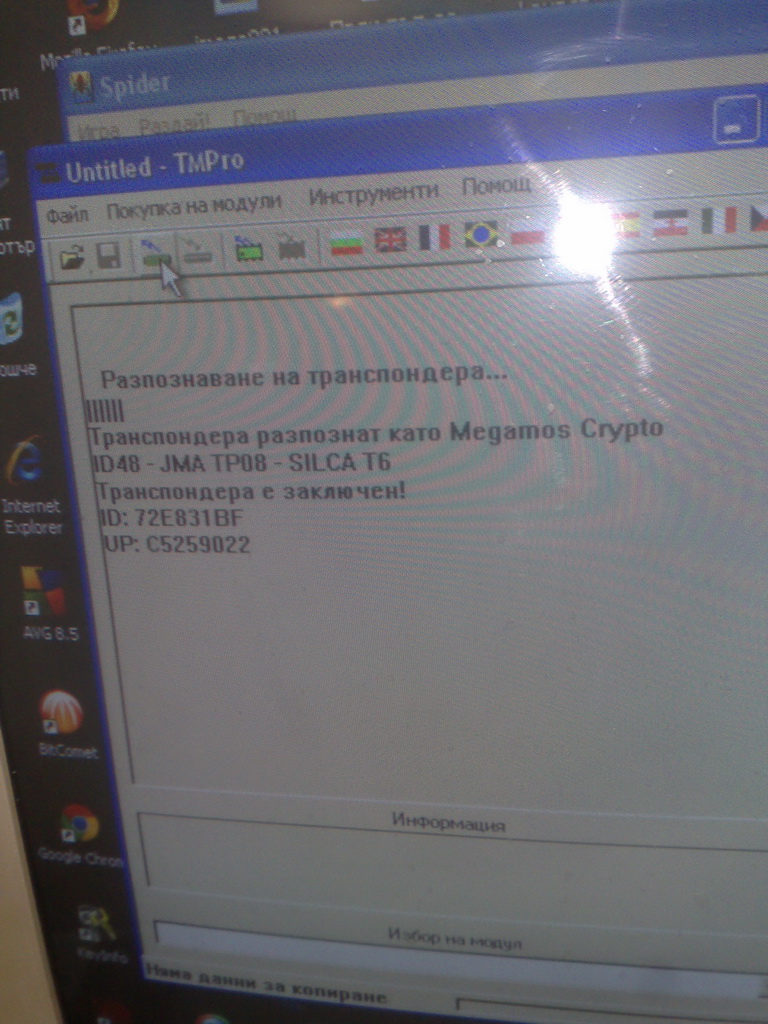

Здравей колега,
пина на старото не ти трябва. Трябват ти нови ампули (транспондер) за IMO3. Тези които са включа. Това са еднократно програмируеми ром памети, които няма да паснат с новото табло. Ето ти нещо за четене за тях.
Поздрави Вассето!
P.S.Ако пък уцелиш кодираната информация в транспондера да съвпадне с новото табло то отиди веднага да пуснеш тото!
