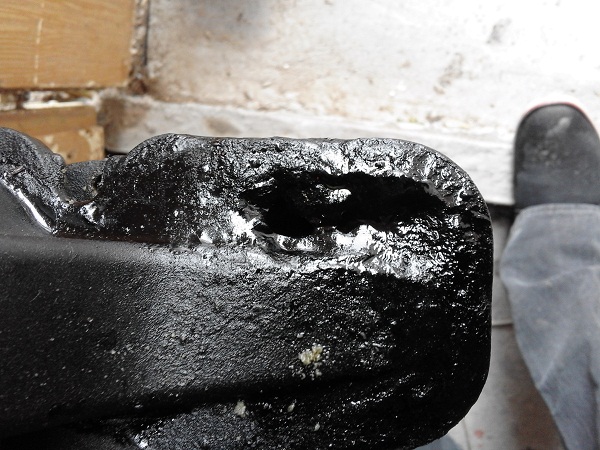

Re: Смяна на хидравлично масло + снимки!
Не се вижда много добре на снимката тая дупка. Директно вътре в казанчето ли е или е само на периферията. Може би някой някога е закачал нещо там и затова да я е направил. Но, ако отвора е вътре в казанчето, просто го затисни, с гумена тапичка или с болт и гайка или със силикон и си смени маслото. Там няма налягане и не е проблем да я затиснеш с каквото намериш. Просто да не влиза вода и кал

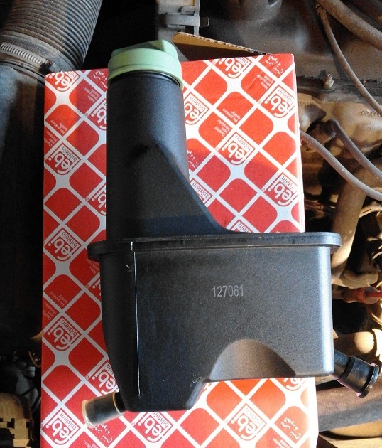

Бая дупка си беше
Пластмасата се беше размекнала все едно е нагрята ! Затова купих ново за 15лв. не си струва да се мъча да го лепя , смених и маслото . Отвих маркуча дето влиза в помпата и източих маслото колкото изтече . После надух с компресора през маркуча който излиза от казанчето и от помпата изтече още доста масло . Явно съм изкарал по-голямата част от маслото ,защото събра цял литър за да дигне до максимума

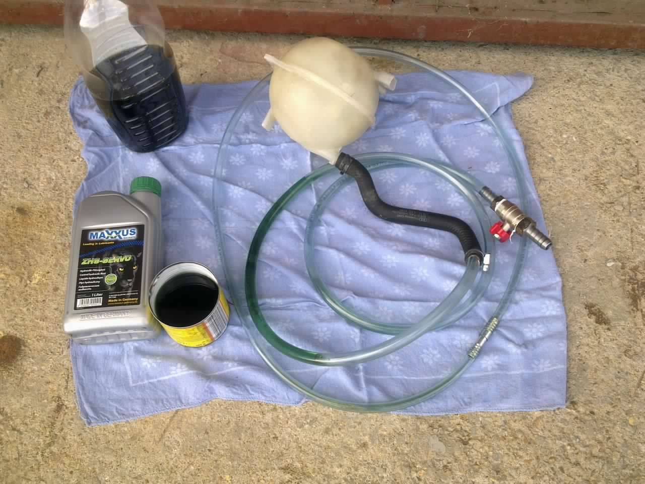

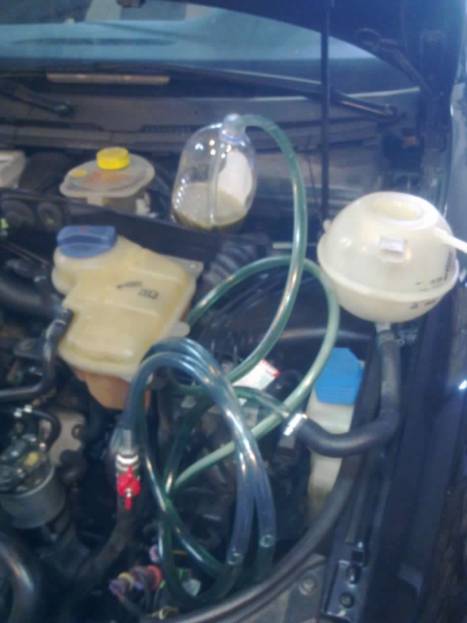

Днес следобед набързо смених хидр.течност. Малко снимки :

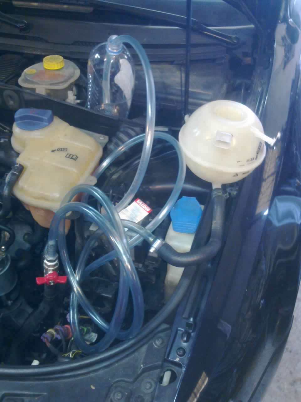

Казанчето е хванато със свинска опашка за стеблото на амортисьора на капака ( за стабилност )

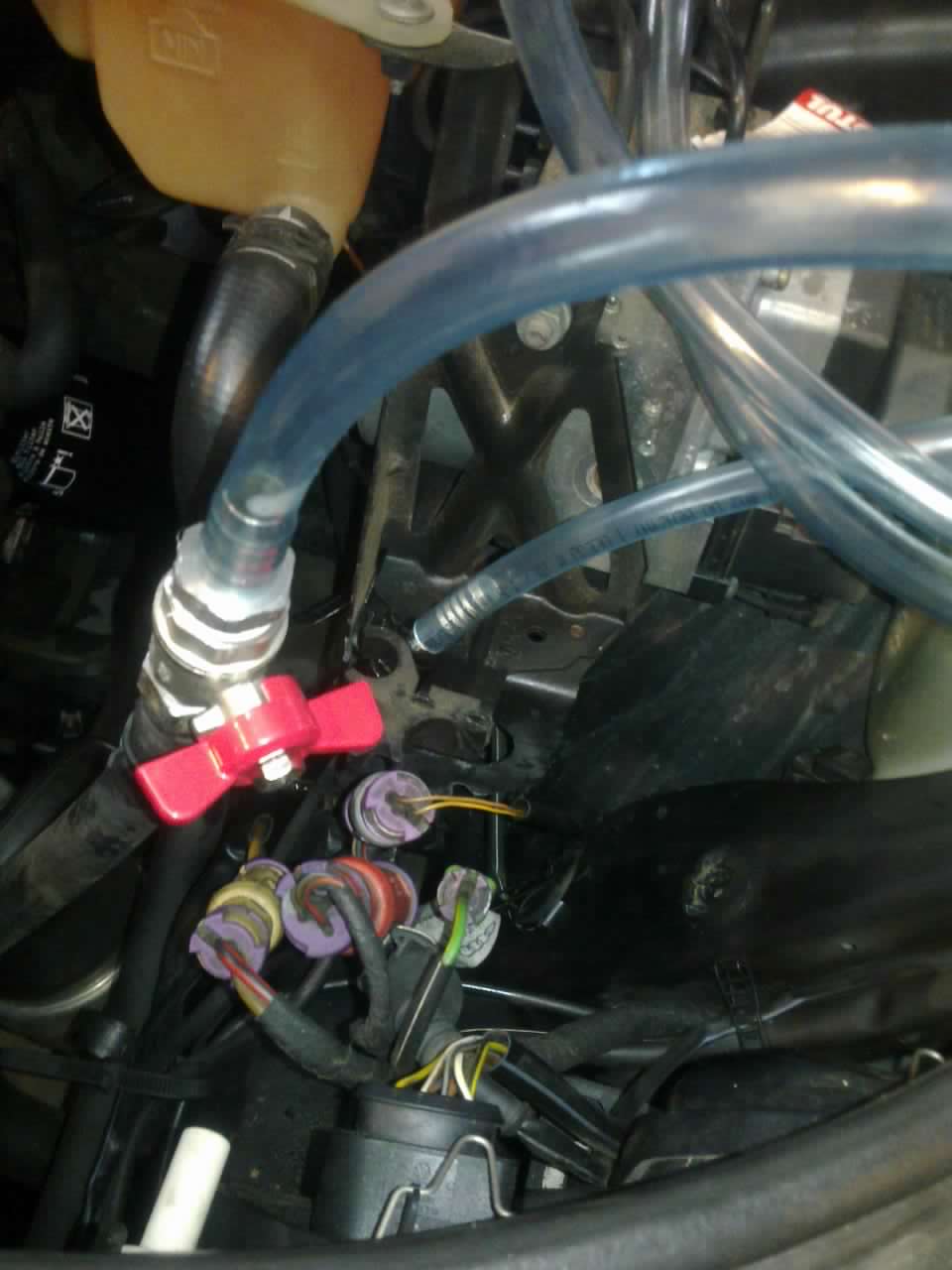

На маркуча към хидр. помпа е сложен кран , доп.удобство при разкачването на маркуча ( след процедурата остава понякога значително масло в казана, затова ) .Изходящото маркуче в туба ( старото масло )

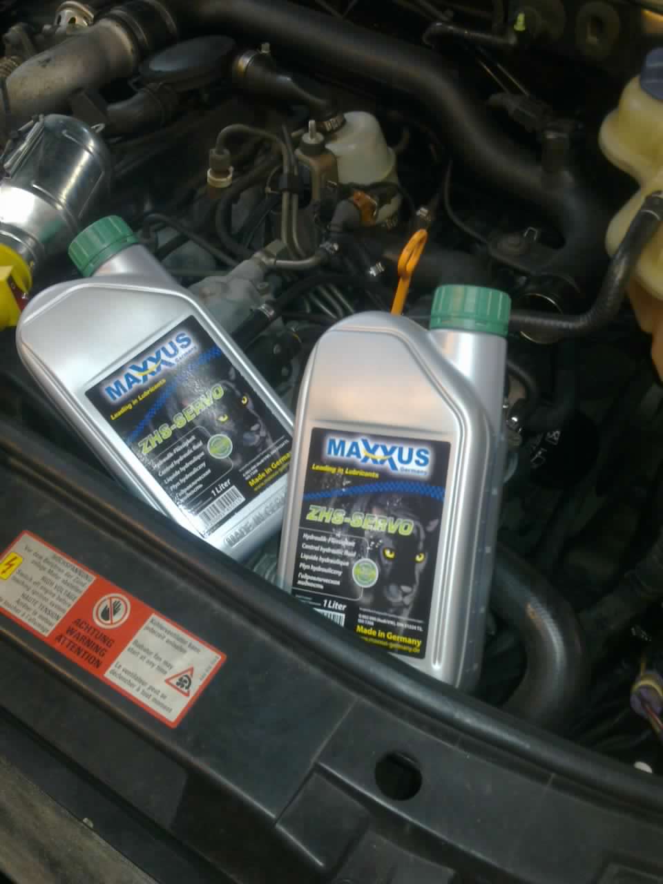

Приготвени две бутилки.

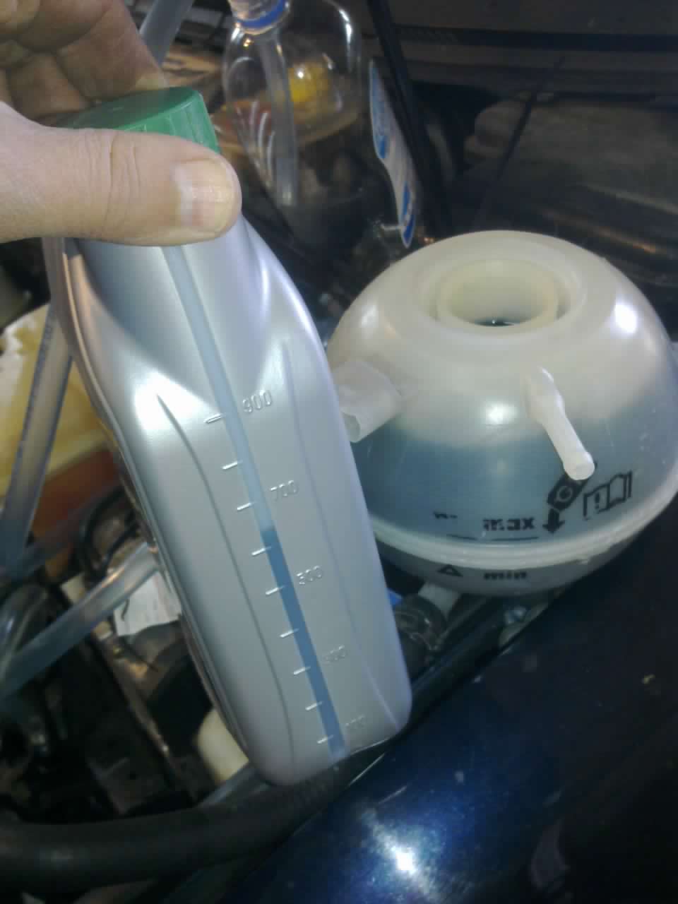

От втората казанчето е поело около 300мл, т.е.в казанчето има 1.3 лт масло.

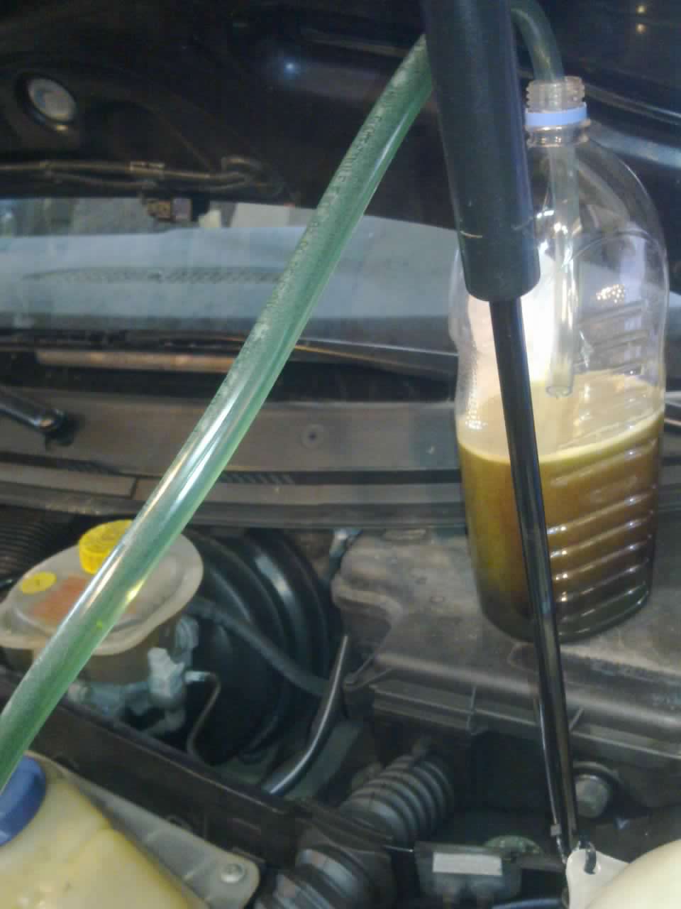

Продължавам : Отварям крана. Паля колата и веднага почвам да въртя от край до край волана. През това време наблюдавам какво излиза от изходящата тръбичка ( маркуче ) . В момента в който видя чиста течност- угасям колата , не забарвяйте да следите и за наличие на течност в казанчето за пълненето на системата ! Ако примерно все още не тече чисто масло от изхода , а в казана прогресивно намалява течността- гасите и допълвате още малко или втори човек долива по време на работата.
Старото масло ( тук смесено малко с въздушни мехурчета ) . Вижда се чистото и ново масло по маркучето, сигнал, че вече няма старо масло в системата.
"Оборудването"
, старото масло и в кутията-източеното от казана ново масло ( около 300мл )
Слагам на местото му оригиналното казанче и наливам до нужното ниво масло. Паля, въртя наляво надясно-готово.
Общо изразходвана хидр.течност за процедурата + и това, което налях в ориг.казанче - 1.3 литра масло.
"Оборудването"
