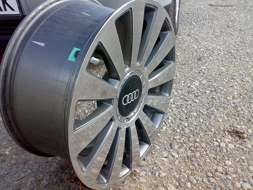

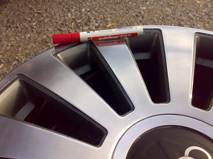

до сега и аз се мъчих малко да "осветя" моите че от лятото бяха заприличали на дупе . за 4 часа ги минах и 4-те борда. на 2-3 места ожулих леко борда на първата джанта с която се занимах с дрелката от невнимание ама така ще е ... до следващото полиране догодина . горе доло добре станаха . ползвах киче обаче много бързо се затлачва
чистих го с шкурка докато се върти . пастите бяха два вида , едната по абразивна другата по финна .
като цяло полировката е голяма занимавка - на моите джанти които правих не става като хората защото имат декоративни болчета , а и около винтилите няма как да бръкна . абе биват . от самолет погледнати са екстра.
пс : снимките са на сянка ...
