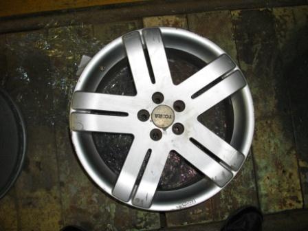

преди бяха така :

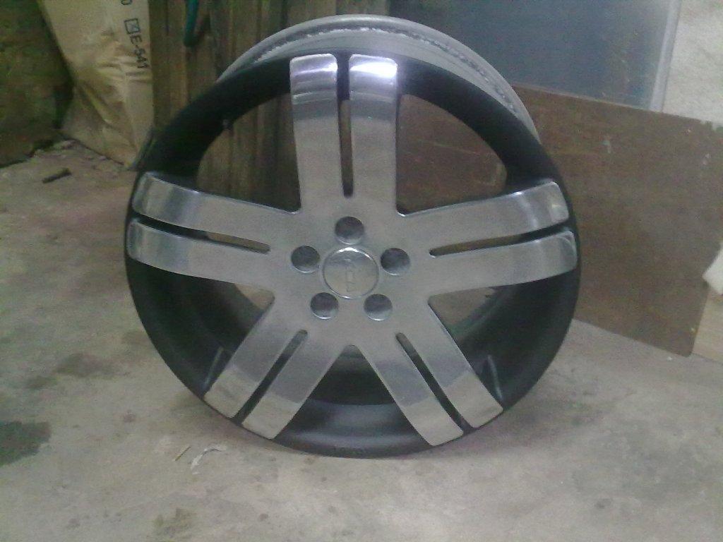

после с станаха така:

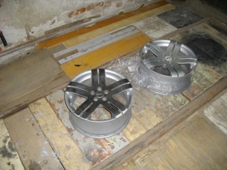

след това така:

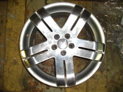

после така:

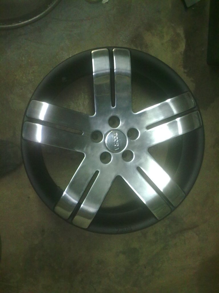

накрая вече изглеждат ето така:)
ето и пастата за подръжка на полираното
