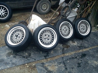

Аз пък съм се захванал с тези :) Сега матирам вътрешноста за боя. Даже като казах боя я кажете кое ще седи по добре . Злато или бяло ? Бордовете ще ги полирам :)

Средата черна колега. :beer
