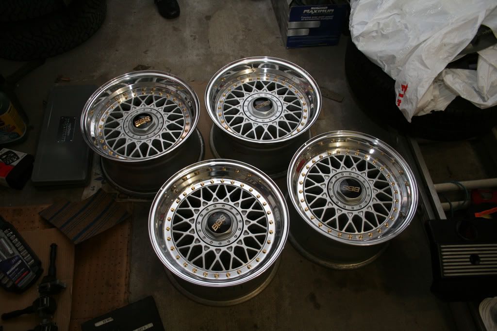

http://img23.imageshack.us/img23/9371/imat6s.jpg
здрасти мисля да си купя тези джанти но се притенсявам че борда може да е хромиран и не знам дали ще може да се полира , според вас ще се полира ли :?:
благаодаря предварително
