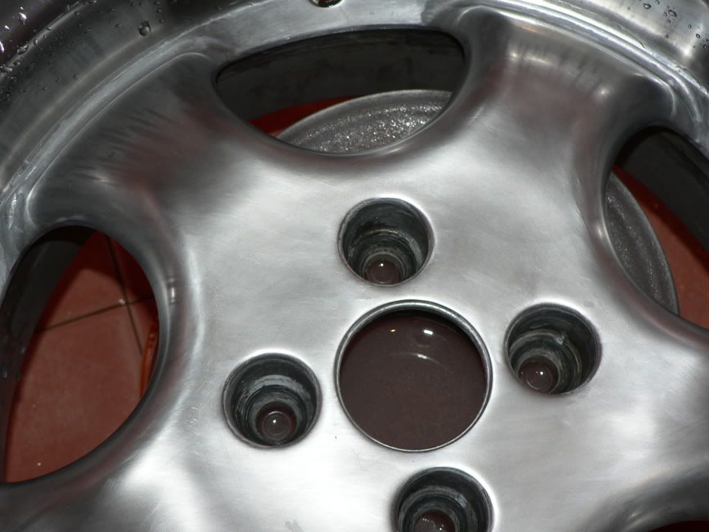

Малко развитие по въпроса.
Днес взех още шкурка. Това е до 2000
Интересно е че с тази 2000 матира по странен начин и ме се струва, че като че ли е по-едра от 1500 на 3М :screwy

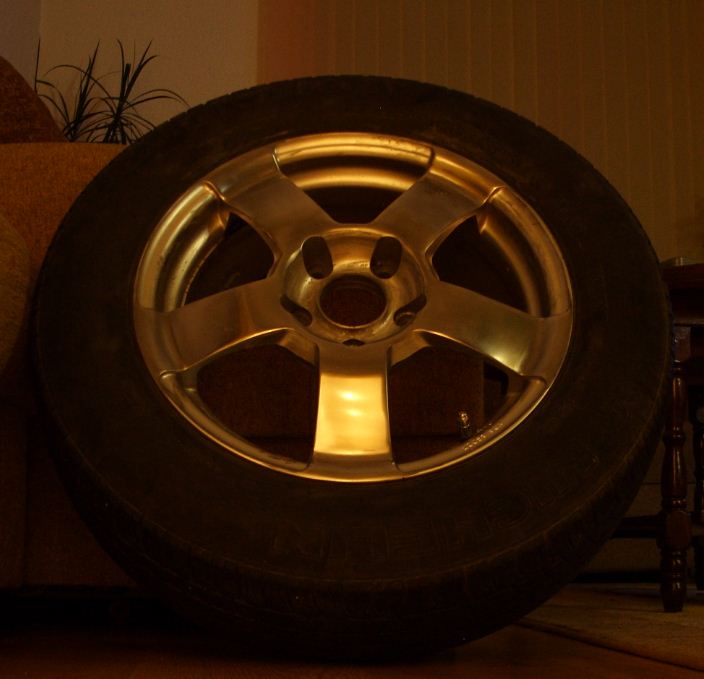

Това е само опитат при мен,още не е готова :012: :)
