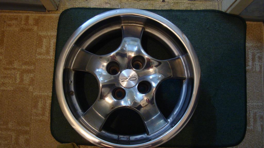

Ами за още блясък още един път направо с 2000 и 2500 след това.

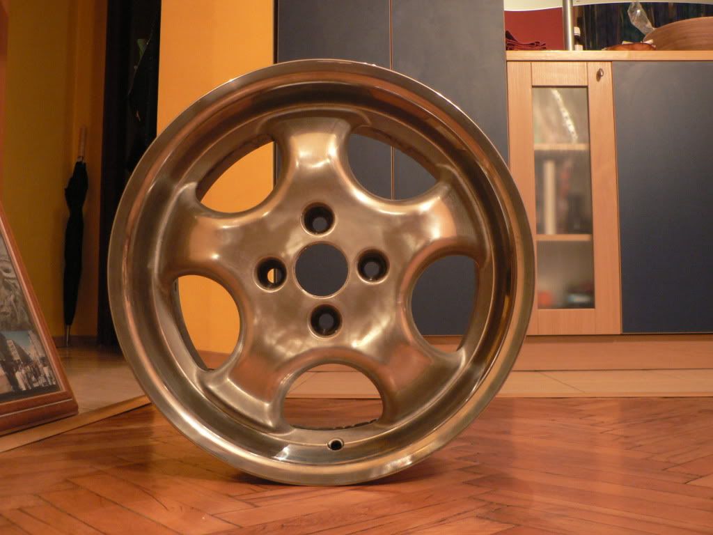

После за пастата си трябва обороти на кичето, за да предаде блясък и то дълбок. Лошото е че лично аз още не съм намерил подходящият накрайник, с който да се нанесе пастата по центъра на джантата.
Ето моя джанта, но без паста още. До 2000 водна е мината.
