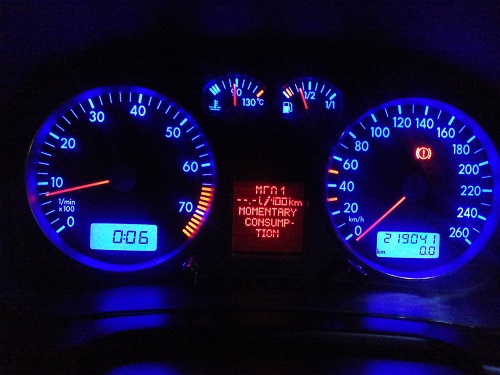

След смяна на старите диоди, таблото грейна много приятно.
Де да имаше и едни циферблати от пасат (р32) или бора спорт, които да пасват на чек лампите... :11
