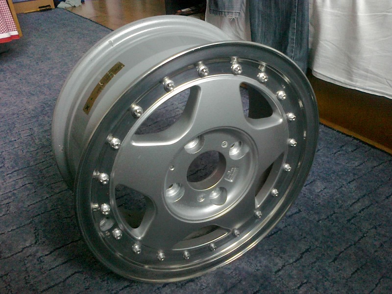

Мнениеот pro » Сря 02 мар 2011 10:31
Малко стари снимки на BBS RM
