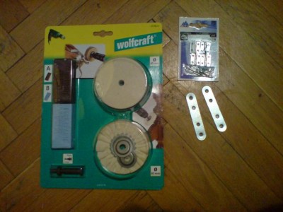

Попрочетох темата но нямам толкова време за цялата.Та.... като цяло ми стана ясно какво трябва да се прави.Единственият ми въпрос е да ми препоръчате с каква паста да ги полирам пъроначално след като мина етапа със шкурките и със каква да приключа пастирането (полиранео)Занимавам се любителско със пастиране на коли и работя с пастите на 3м но от прочетени работи не само във VW форума разбрах,че от някои потъмнявали.Та искам да ми препоръчате паста с която за започна пастирането и с каква да го приключа до завършване на проектчето а то е BORBET A 7J ET 25
Като за начало съм взел тези 2 кичета от Бриколажа кото препоръчаха в една тема за полиране на джанти..
Пастата е в комплекта нещто като сапун е на вид кафявото и синьото купче.
Моля които препоръчва паста да кажи мястото от кадето да си я набавя и ориентировачна цена .
Благодаря предварително. ЩЕ СЕ ПОЛИРА САМО БОРДА !!!

Нещото като сапун е полираща паста,натърква се на кичето и започваш да полираш.Едната е по груба за първоначалмо полиране а другата по фина за окончателно.

моите ги полирах точно с този "кит" за полиране . снимки има по напред в темата . обаче кичето се затлачва много бързо и иска постоянно зачистване - аз ползвах шкурка за целта .
