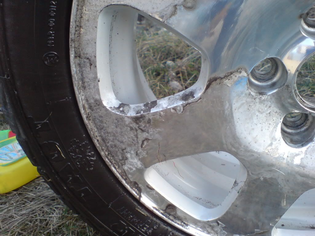

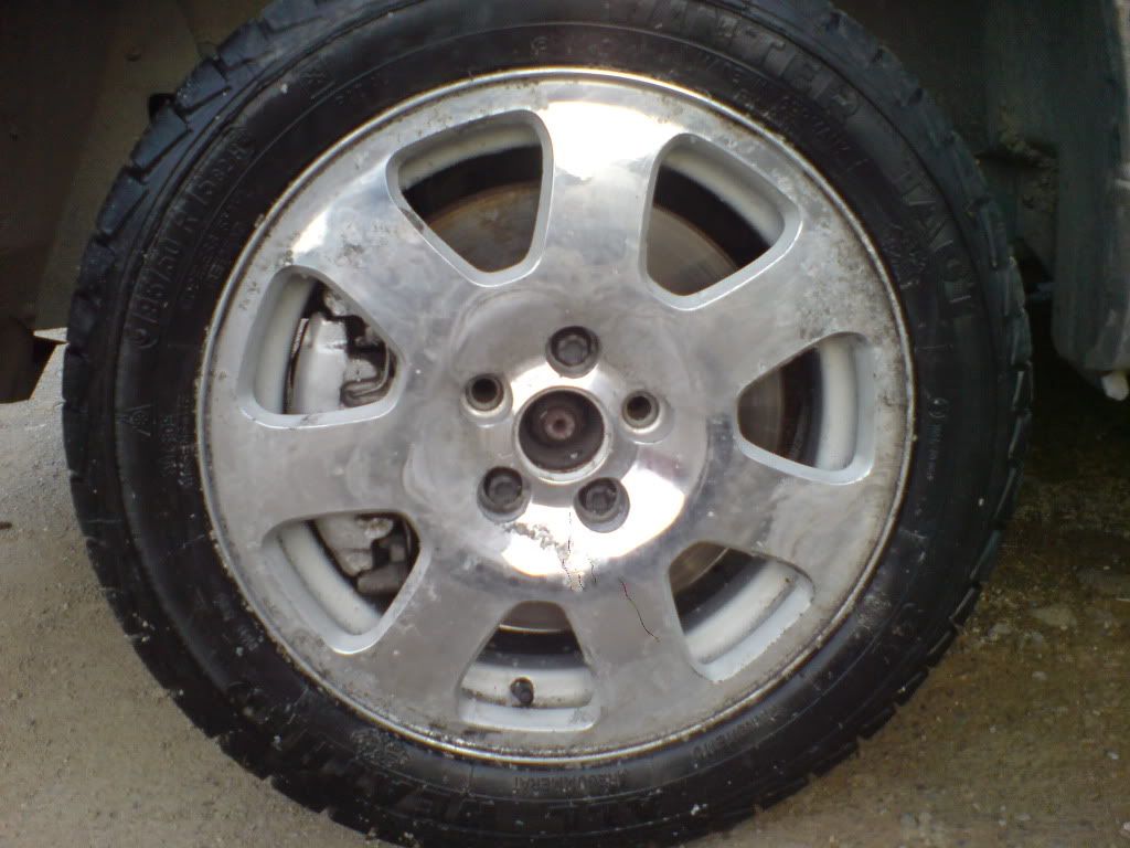

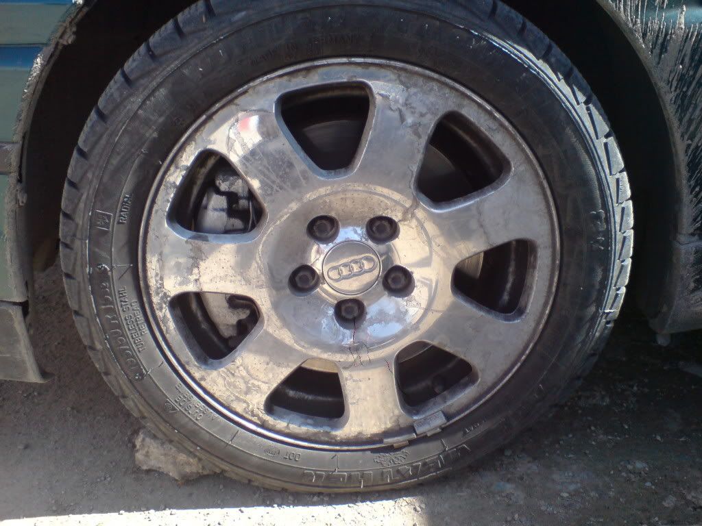

Времето се стопли и веднага започнах да лъскам джнатите :024:
Накратко преди година се мъчих да полирам ББС РС,но стигнах само до съвършен блясък на борда,което ме задоволи за мен.
Но ми омръзнаха 16ките и реших да взема някакви леки джанти,поради ДРАГ причини,махнах оригиналните на толедото 15ки (8кг) и купих джанти от Ауди А2 5х100 5,5ж ет34 много леки едва 6кг.
Такааааа обаче,тези джанти фабрично излизат май излизат полирани,но за жалост само едната е със запазен лак, а другите две са доста зле,четвъртата поне не е корозирала много само лака.
Ако някой може да помогне,дали това е оригинално полирано или е някакъв слой,от рода на никел :?:

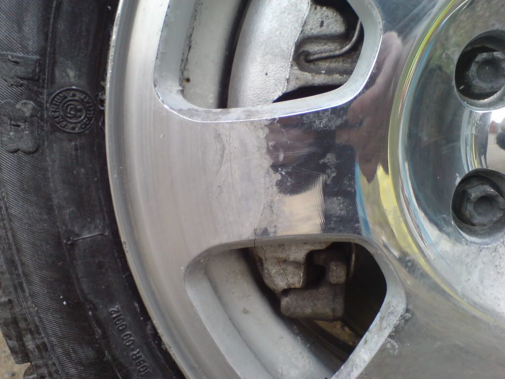

Тук започнах с едната,дори и да не ги полирам както трябва поне няма да са толкова грозни,махнах мръсотията с обезмаслител,после боди 700 за лака :bowdown и малко шкурка,бяха от рода на 300,800,1500, някакви такива не ги помня :oops:
Тук леко почистени,още със лака и баланса
махане на балнса и лака

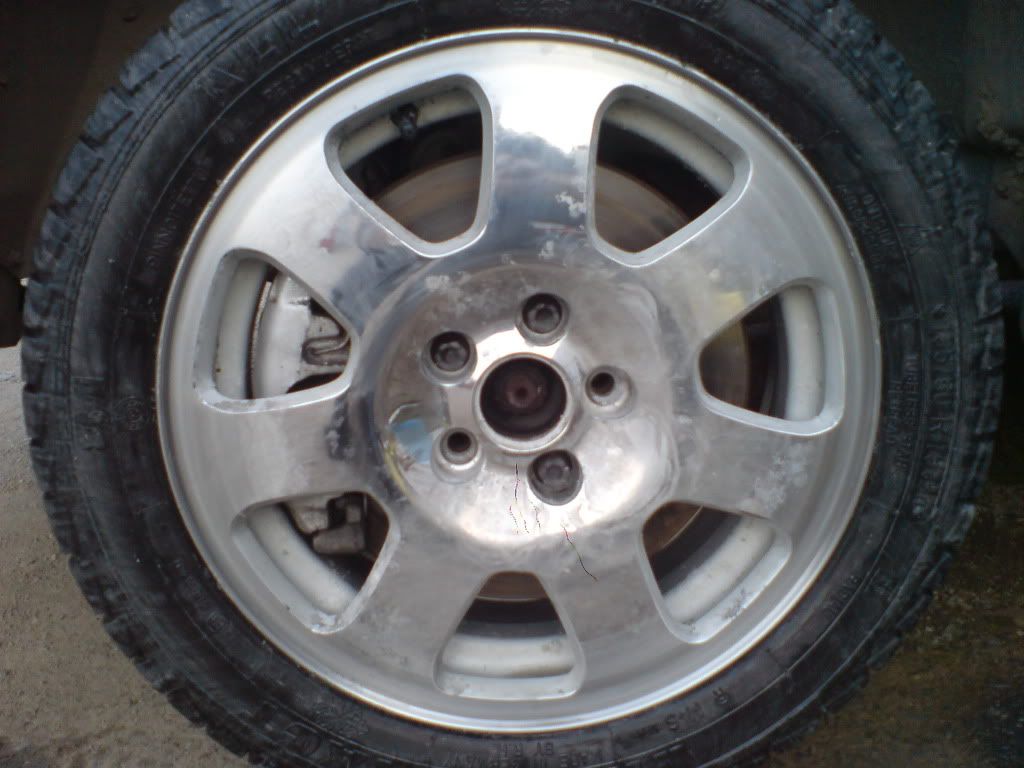

следват шкурките,само борда съм търкал тук, като колата е вдигната и на скорост
На последната се вижда разликата кадето съм махнал корозията,и това кадето е било запазена с лака.
Как ви се струва,полирано ли е или е нещо от рода на никел?

има да се продава една боя, бая е дебела като цена, с хром ефект, мисля че е такова, другия вариант е да е хромирана, едно от двете е

pe6kata написа:има да се продава една боя, бая е дебела като цена, с хром ефект, мисля че е такова, другия вариант е да е хромирана, едно от двете е
И аз си мисля нещо такова,иначе докато се махне лака и се надира от най-малкото това място,лъскавото :oops:

Не е хром , на снимките се вижда релеф , те са така фабрично/машинно полирани , както и другите модели на Ауди.
А относно тази хром боя ще ти излезе колкото да си ги хромираш истински, давай с полирането и без това си се хванал на хорото :banghead:
