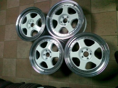

Колеги полирах си АТС Cup
Като тези съм ги направил с бяло
http://images.forum-auto.com/mesimages/ ... %20Cup.jpg
Но проблема е следния тъй като караме из мръсните и кални пътища на БГ.Се зацапват редовно и като се опитам да ги изчиста с гъба и вода,виждам че дори гъбата ги драска с наслоения по тях прахоляк.Сега целия борд в финни драскотини..

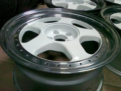

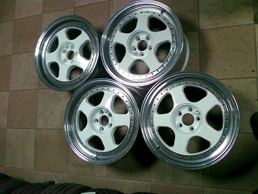

ето полираните бордове на джантите ми , а средите са изтъркани и готови за боядисване

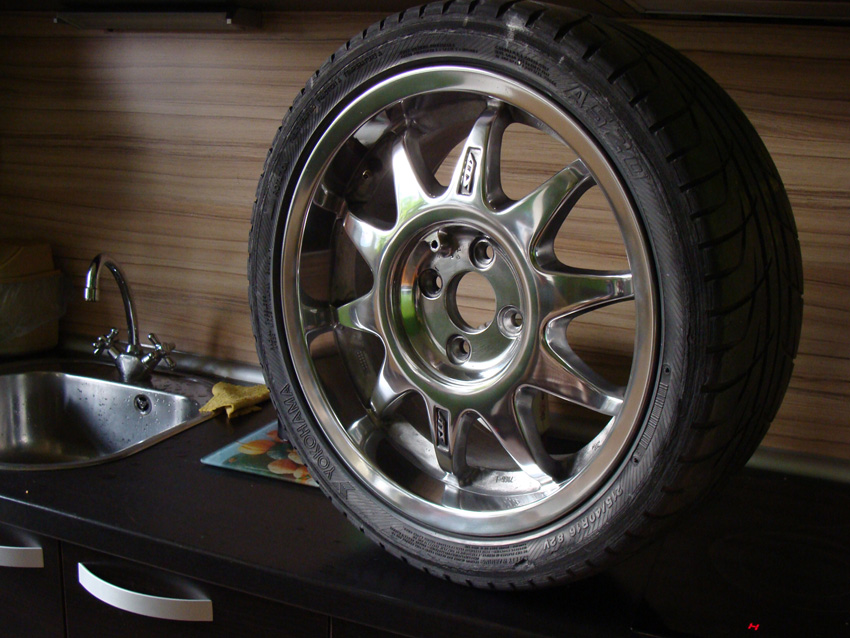

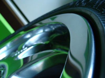

най-накрая готови heavy metal zork
