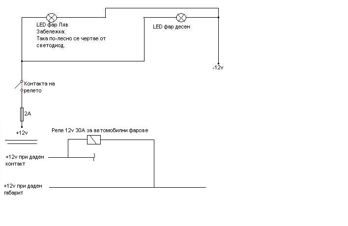

Здравейте. За да не правя нова тема искам да попитам какво реле да използвам за следната ситуация.
Та искам възможно най-простата схема така че дневните ми светлини автоматично да се включват и изключват при включване на габарити.
Тук писах http://napravisam.bg/forum/viewtopic.ph ... 06&start=0 , но като питах за реле никой нищо не каза, а съм бос в темата за автомобилните релета и като отида в магазина(може и втора ръка) да знам за какво да питам, а не да ме гледат като индиянец.
Махаш реле 2 от схемата .а за маса на реле 1 ползваш + към габарит. :да:

А какво реле да използвам, че тук съм виждал да се дават идеи за разни релета, но аз съм работил в университета само с електромагнитни(че учим за БДЖ).
Е това ми трябва сега - едно реле само кажете какво че нямам представа - в другия форум ми казаха автомобилно, но това нищо не ми говори.

Стигнах до следното решение:
Като се подаде контакт възниква разлика в потенциалите в двата края на намотката на релето и то се задейства(контакта му се затваря и имаме светлини), след като включим габарит и в двата края на намотката на релето има 12v, то следователно отпада и вече нямаме дневни светлини.
Поправете ме ако имам грешка, но така ме посъветваха да го вържа да не използвам 2 релета(демек ще използвам минуса на габарита, докато не е подаден + на него- това е единственото което малко ме обърква).
Реле намерих, сега търся предпазител 2А с гнездо(легло) за по-сигурно :)

Мнениеот i.e.i » Вто 20 ное 2012 9:37
Това е ,ако светят само късите/дългите без габарити.

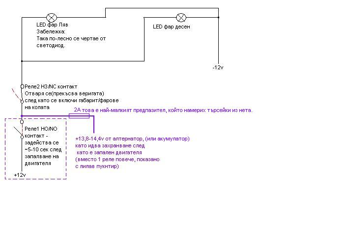

RANOPILE
Мнения: 239
Регистриран на: Вто 27 окт 2009 14:45
Автомобил: VW Polo 2F
Двигател: AAU 1994
Местоположение: София, жк Лагера
Re: автоматично палене на светлините
Мнениеот RANOPILE » Вто 20 ное 2012 18:19
i.e.i написа:
Да де но идеята ми е не да бъда като повечето хора, защото съм чел че след като пуснеш късите светлини трябва да се намали интензивността на светене на LED фаровете. Моята идея е директно да ги изключа още с пускането на габарити(това вече става ръчно от копчето за фаровете), а габаритите остават да светят заедно с къси и с дълги :)
Та сега въпроса ми е дали ще мога по някакъв начин да накарам релето с малко закъснение(около 5-10сек.) да задейства, защото съм чувал че не е хубаво за светодиодите да светят докато двигателя пали(но не мога да се обоснова).
И трудната задача, която за момента ми се вижда почти невъзможна е да бъда известен вътре в купето дали дневните светлини ми светят(има чисто контролна функция, което ми беше първоначалният замисъл, но бързо ме отказаха от него). Но може би най-лесно ще стане като преди светлините сложа един амперметър, който да ми отчита ~400mA когато светят и двете. И ако има проблем ще показва по-малко(200-ако свети само едната или 0 ако и двете са угаснали).
