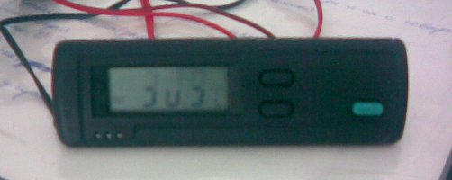

След интервенцията по скъсяването на термометъра се получи следния гаф с дисплея.
Като това състояние не е постоянно, понякога цифрите са ясно видими друкпът пък избледняват нацяло.
В самото начало при пускане на термометъра светва всичко по дисплея и тогава си е ок, а в момента който зареди показанията на термометъра се получава като на снимката по-долу.
Ще съм радостен ако някой знае как да се справя с този проблем.

Избледняването на дисплея няма никаква връзка със скъсяването на кабелчетата на термосондата. Просто проводящата гума, даваща връзката м/у платката долу и дисплея не контактува добре.
Отвори го отново и притегни болтчетата леко.
