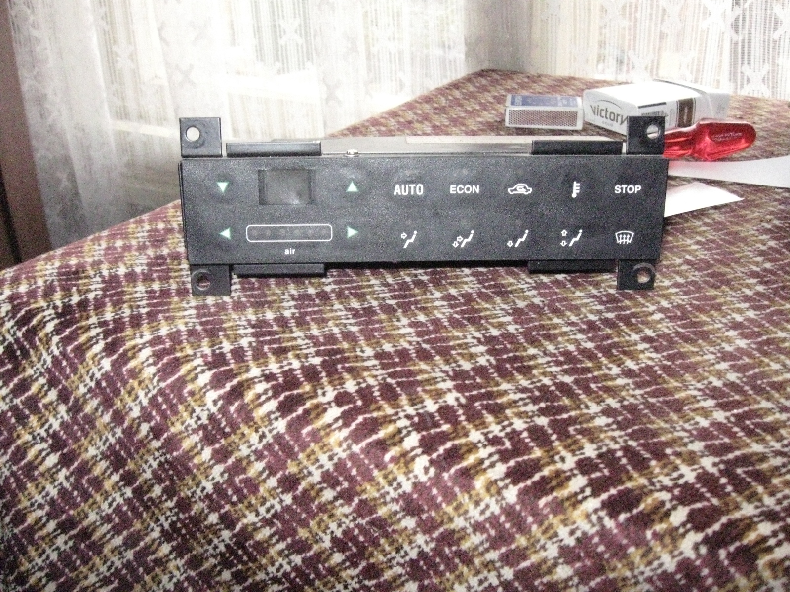

Re: Голф 2 готов АБФ климатроник ДИАВИА
Мнениеот _NqKoI_ » Нед 11 дек 2011 10:33
Покрай цялата работа ще слагам климатроник диавиа.. имам питане за няква схема и по точно този модел
http://alfa.kachi-snimka.info/images/bfi1321185847x.JPG има към него някво реле с две бели букси за който нямам инсталация :talk: снимки по късно
Ето за това реле говоря за което нямам инсталация http://www.bentleypublishers.com/tech/v ... ng.fan.htm
