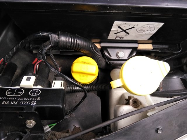

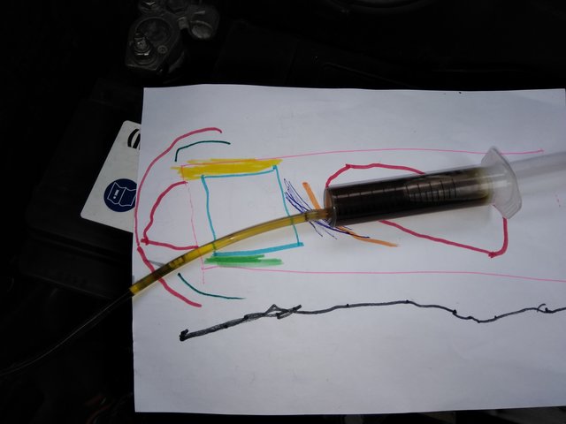

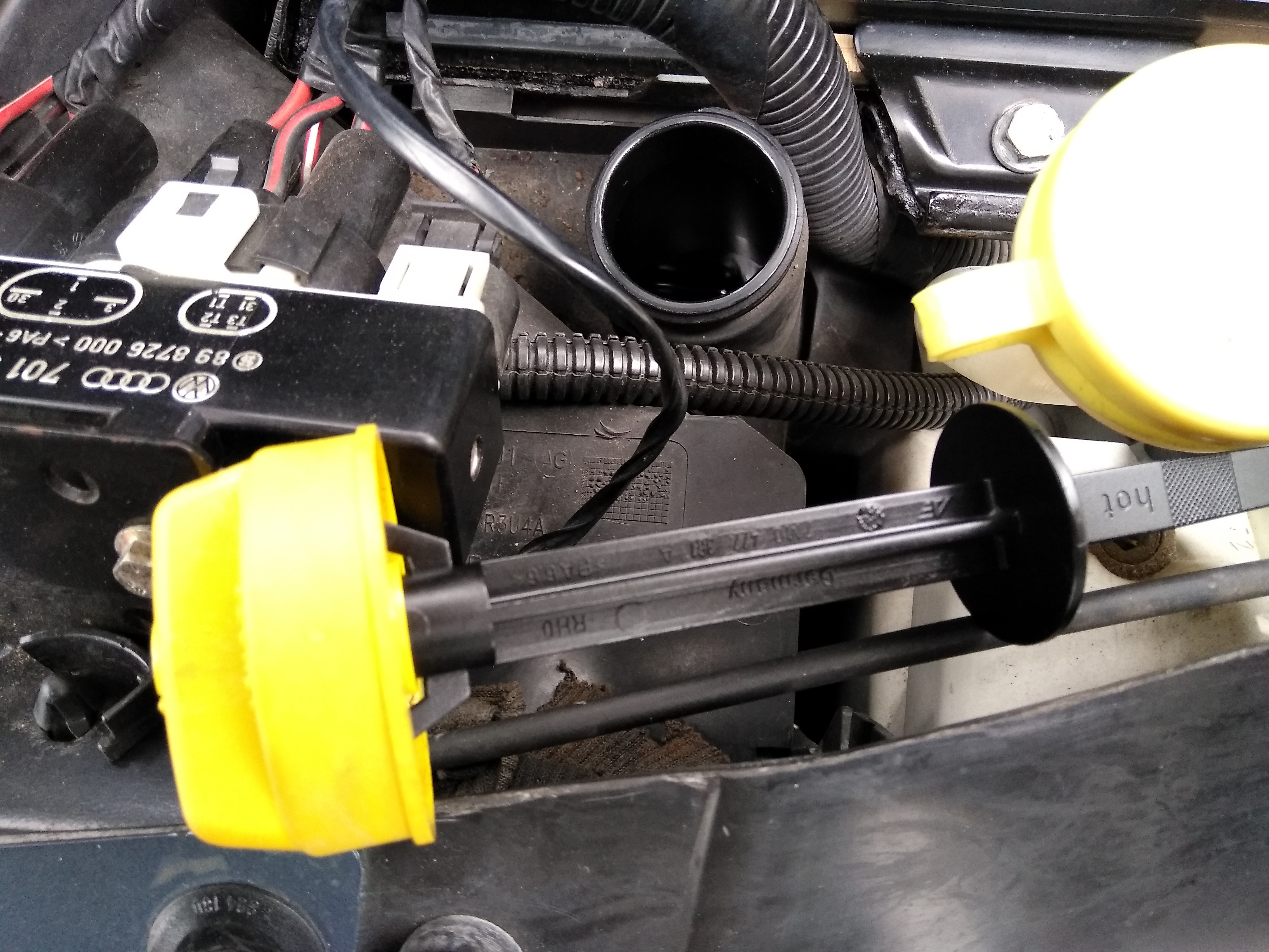

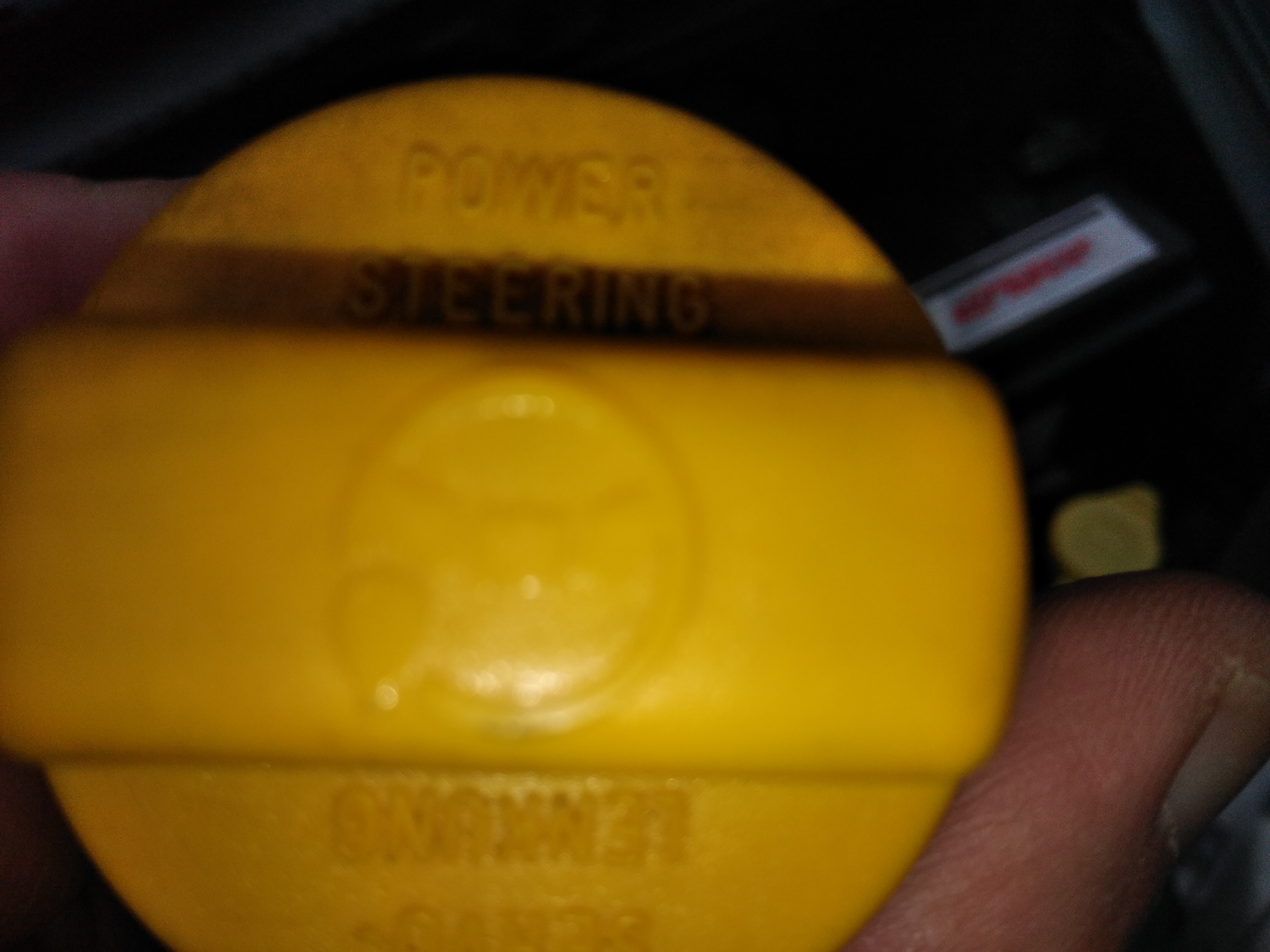

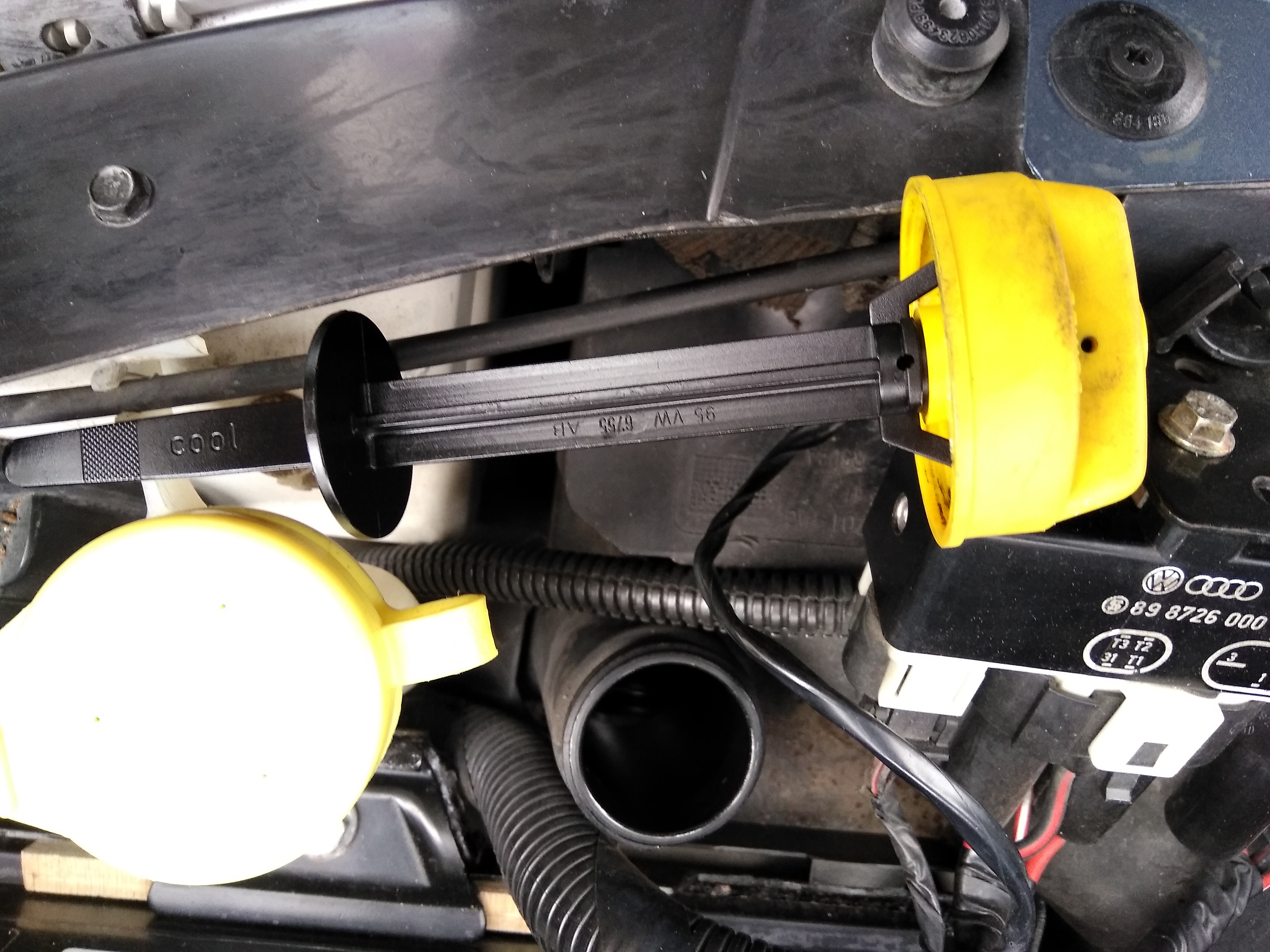

ila написа:Ford Galaxy , TDI 1,9 , 110 konia, 1999godina, dvigatel AVG
какво ти пише в книжката на вана ?
За 98г е зелено.
ila
Мнения: 1005
Регистриран на: Чет 25 ное 2004 17:00
Re: Смяна на хидравлично масло + снимки!
Мнениеот ila » Чет 27 фев 2020 20:43
Капачката е жълта, не е написано какво е маслото.
Книжка нямам. Преди имах Голф. Там е зелена. Купувах е от магазина на шкода.
