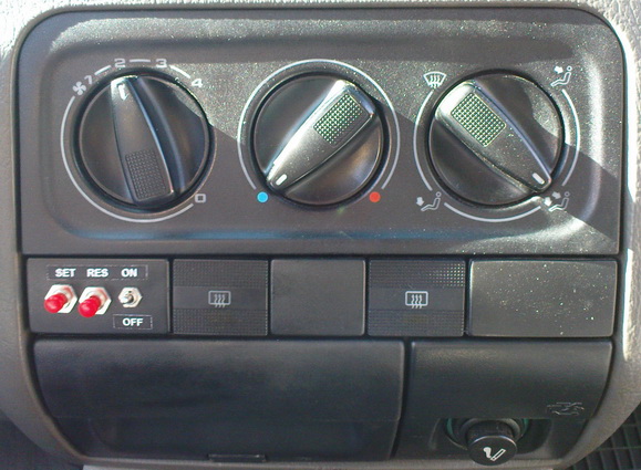

Ето, че и аз вече се сдобих с тази екстра
Това е моето "временно" решение ... дано само да не се окаже постояно
С монтажа нямаше никакъв проблем - отне ми по-малко от 5 мин. да намеря клемата с 4-те кабела. Свързах я към бутоните, активирах с VAG-COM и всичко тръгна от раз.
Оказа се обаче, че е изключително тррудно да се намери на старо комплект превключвател с бутони за Темпомат за VW Golf 3, Vento, Passat B4...
