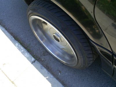

Безконтактно в никакъв случай. Днес хем ги предупредих на автомивката, ама не ... сега са ужас, та по този повод имам един въпрос. Първото полиране беше с въртяща джантата при вдигната кола. Сега не ми се занимава пак да вдигам колата и да разменям джантите. Имам едни диск от нещо като дунапрен (който става за закрепване на ъглошлайф) за полиране е, но май за кола. Та ще стане ли работата с този диск и зелената паста или си трябва кече? Първото полиране беше парцали от фирмената тениска :Mr Green Fun

казвам за всички които имат този проблем с безконтактното . вземате си паста / течна/ от тази на сонакс или на AUTOSOL /има я в сайта на Бг- райдър/ и се търка с памучен парцал на ръка или с кичето с дрелката. ето пастите:

Дам .. КОлегата е прав супер се получава ... даже на ръка резултата е :да: ... Резултата е Бижуу 8)

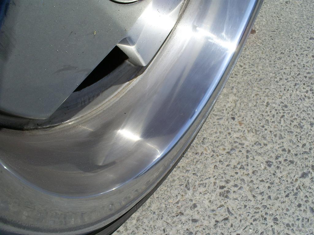

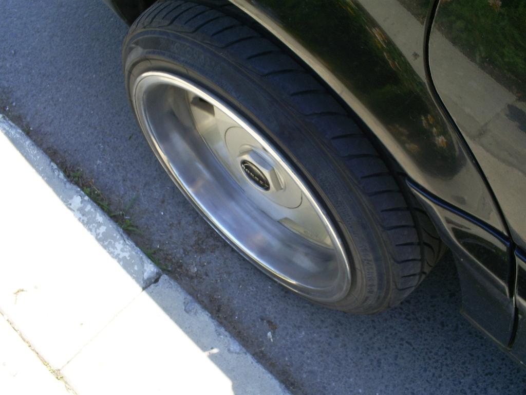

След безконтактно:
След контакт с: Изображение
се получи това:
:Mr Green Fun

Браво Влади, май и аз ще я пробвам тази паста, една опаковка стига за четирите джанти нали?Дали ще ги защитава от повторен контакт с безконтактното миене?
