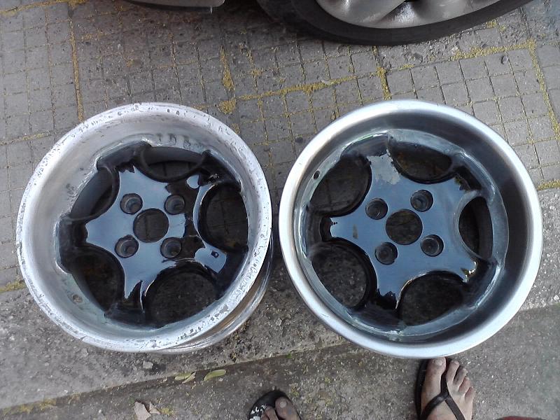

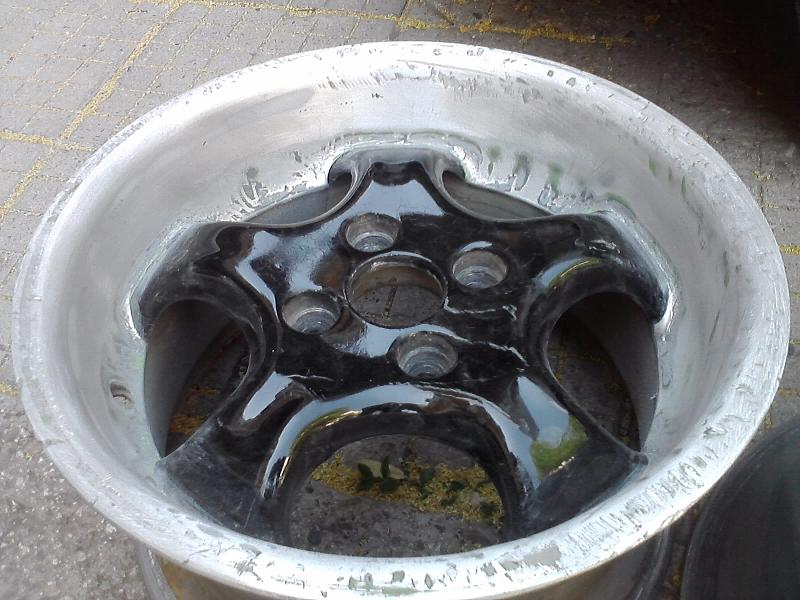

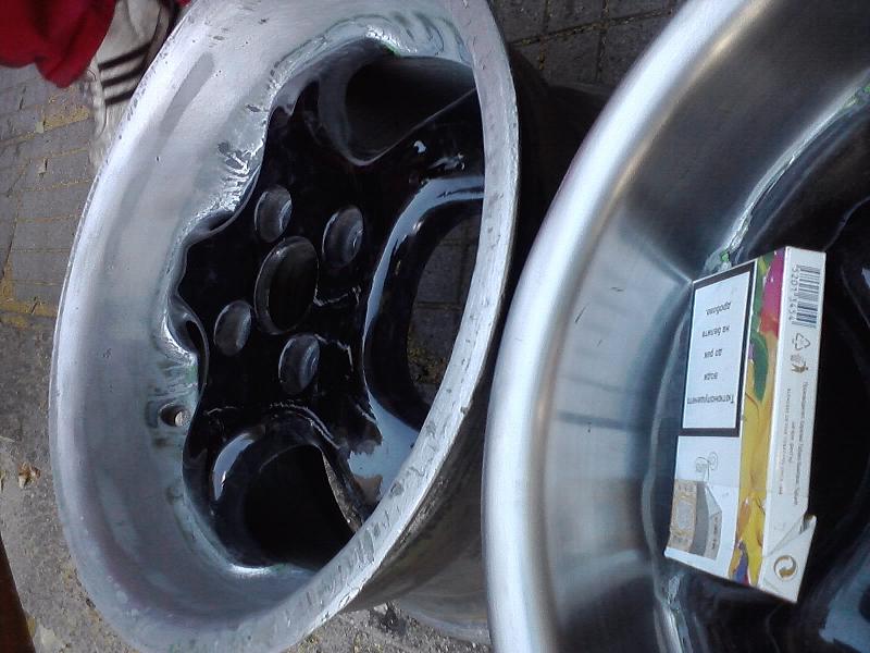

В неделя малко се потрудихме в/у на колегата neiki4a джантите на втората му кола. Има какво да се желае още,едно 3000 и после пастичка и ще станат кукли....Ето снимки на едната,беше пълен леш горката,нахапания борд съм го изравнявал със пила...
Ето джнатата в началото

Golf_Blade написа:В неделя малко се потрудихме в/у на колегата neiki4a джантите на втората му кола. Има какво да се желае още,едно 3000 и после пастичка и ще станат кукли....Ето снимки на едната,беше пълен леш горката,нахапания борд съм го изравнявал със пила...
Имам същите джанти и в момента виждам зора с тях утре ще посна няколко снимки да видите докъде съм стигнал поздрави.

След 3000 водно, избърсвам хубаво борда със дезедорант. Купил съм си един калпав дезедорант за 3 лв пръскам и бърша със салфетки,за да махна нацяло мазните остатъци от пръстите ми и материала който е останал по борда във вид на полепи. После Аутосол и киче на дрелката или директно на колата и става огледало.

Golf_Blade написа:Изображение
Надявам се, че това в дясно не го имаш за полиран борд.

lowrider написа:
1-во Със ГСМ толкова е снимката.
2-ро като гледаш ляватя джанта каква е според теб по добре ли е или по -зле. Да ти кажа колега ,аз не мислех ,че и до тук може да я докараме,защото джантите са отвратително занимарени и очукани. Предложих на neiki4a,другите 3 да им пуснем по една стружка,че се убих да търкам.
3-то има още да се търка със 3000 както казах и паста , това е до 2000 един път в дясно.

Според мен потъркайте още малко с 1500 и 2000, после може и 2500, от 3000 няма смисъл, но има още според мен, както каза ти - много важен е апаратът.

Не смятам да търкам повече ,защото джантите искат направо стружка според мене. Бордовете за брутално наядени и прекитвани,че докато свалим само кита ми се изтърква търкането. Ако собственика им ми се върже на акъла,ще занесем дори и търканата джанта,защото останаха 2 места по вътрешната част на борда дълбоко прожулени,които така и не успях да изкарам.Ако си намеря скоро от един човек ББС РМ ,ще има търкане ...

С дрелка и накрайник с шкуртки излизат дълбоките наранявания. Аз съм с едно 18ч работно време и нямам секунда свободна, ама още малко, после ще се отдам на полиране, че съм посъбрал мат'риал mhihi
