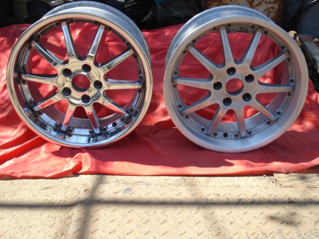

Ето и още някоя снимчица за постигнатия ефект! Колегите който полират обикновенно слагат кутия с цигари или банкнота за сравнение,но цигарите ми свършиха и банкноти нямам,така че може само отражението на платът да се види! :)

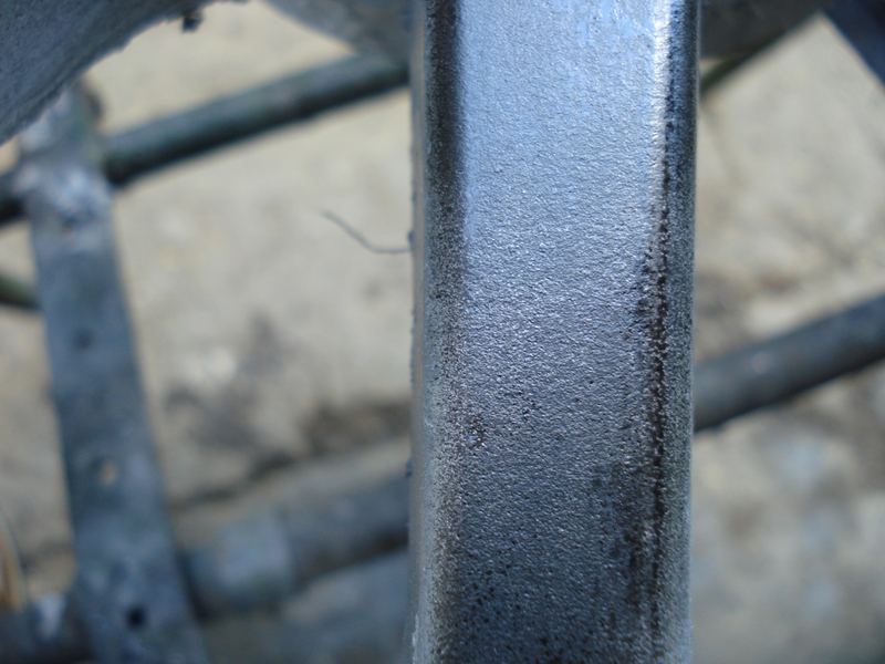

Здравейте колеги! Ще кача няколко снимки,на това какво според мен трябва да се случи на една джанта,за да има резултат при полирането! Предварително искам да кажа че ако нямяте търпение и достатъчно свободно време,НЕПРАВЕТЕ ТОВА В КЪЩИ!!! :D :D :D

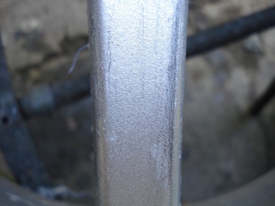

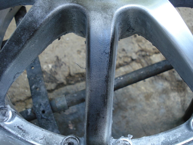

След свалянето на боята,обикновенно джантата изглежда като мината с финна песакоструйка или финно стругована!
След сваляне на боята!
Последна промяна от niki7010 на Пон 25 юли 2011 15:42, променено общо 1 път.

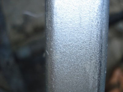

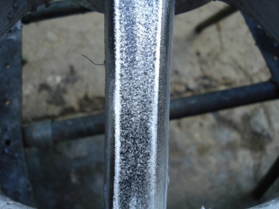

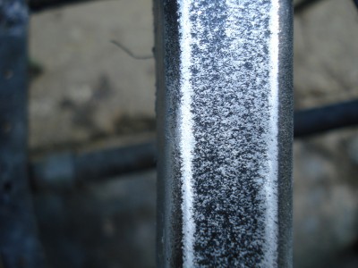

За да станат добре,всички тези неравности и точици трябва да бъдат премахнати! В противен случай,колкото и да ги полирате след това,винаги ще стоят мътни!!! За да сте наясно какво правите,аз поне правя следното!!! Пръскам тънко какъвто и да е спрей който ми служи за контрола и след това започвам великото търкане!!
контрола!
контрола!
Последна промяна от niki7010 на Пон 25 юли 2011 15:32, променено общо 1 път.

Още с първото тръкване ще ви направи неприятно впечатление,колко неравна е отливката и колко много има да търкате,като се има в предвид колко голяма е разгънатата площ на джантата!Не забравяйте ,че въпреки всичко става въпрос за метал!

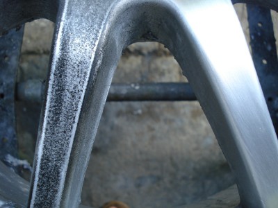

Постепенно и с много търкане,трябва да започнат да изглеждат така!

И най накрая да започне да изглежда ето така! Имайте в предвид,че това е с първата шкурка(да речем 320) и че операцията се повтаря при всяка следваща шкурка! Желателно е разликата между тях да не е повече от
200-250! Търкате до 2500 и после се започва с полирането!!!Като време всички тези процедури отнемат 3-4 дни за една джанта в зависимост от модела и!!! Цолажа небих казал, че е от много голямо значение! Успех!!!!

Крайния резултат трябва да изглежда така!!! Или даже по добре ако ви е възможно!
