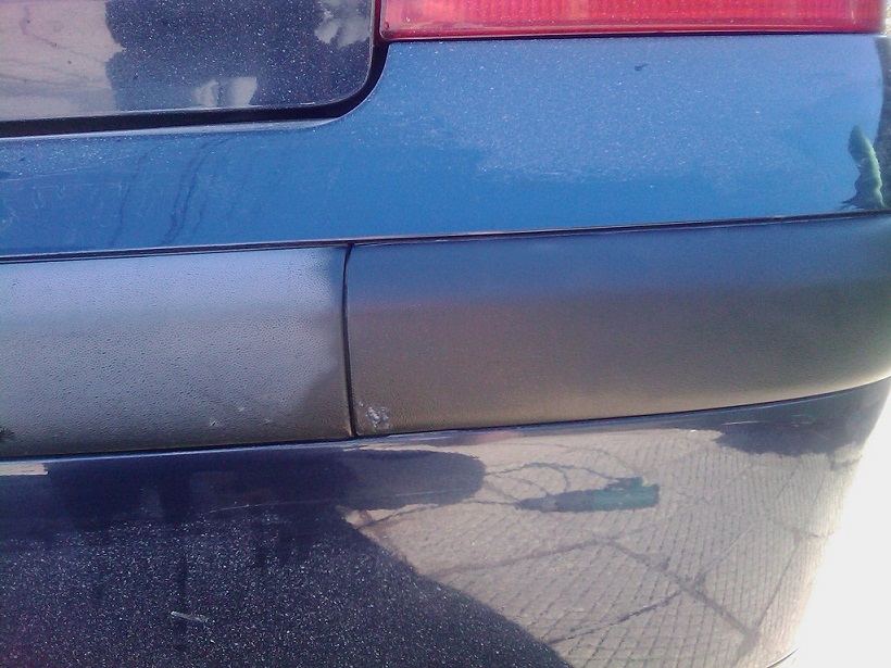

driver написа:Нищо не се измята! Вземаш пистолета и от разтояние 10-15 см. минаваш черните части на броните, веждите и т.н. Сам ще прецениш колко да задържаш според това как потъмнява. Давай смело само пази боята макар, че доста трябва да задържиш на нея, че да се повреди.
Ефекта е поразителен и сам ще се убедиш в това.
Ето го и ефекта.

Е супер е.

Само с пищака за горещ въздух, колеги! Моите ги правих така преди повече от година и не са мръднали. :wink:
Успехи! :да:

Лятото правих това с пистолета и стана много добре с изключение на задната броня.Там точно от горната част откъм 5тата врата се появиха някакви бели петна ,които не могат да излезнат сега с нищо :beat_butt2.
Но предната броня примерно стана невероятна.. mhihi mhihi
