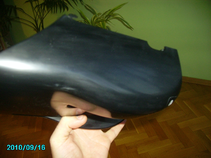

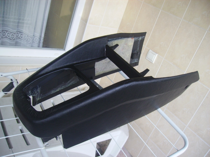

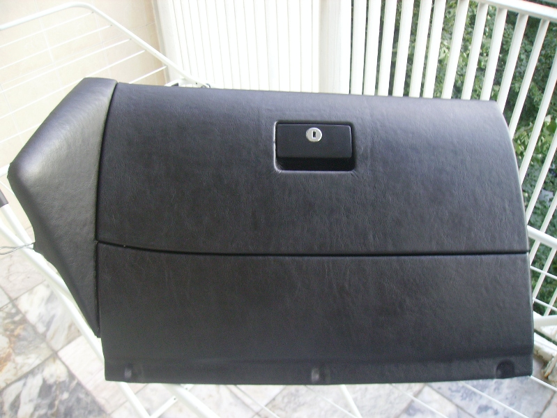

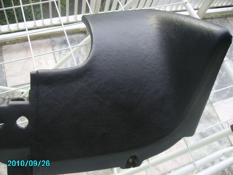

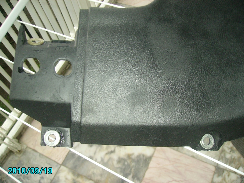

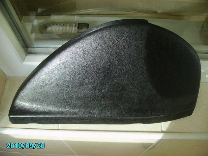

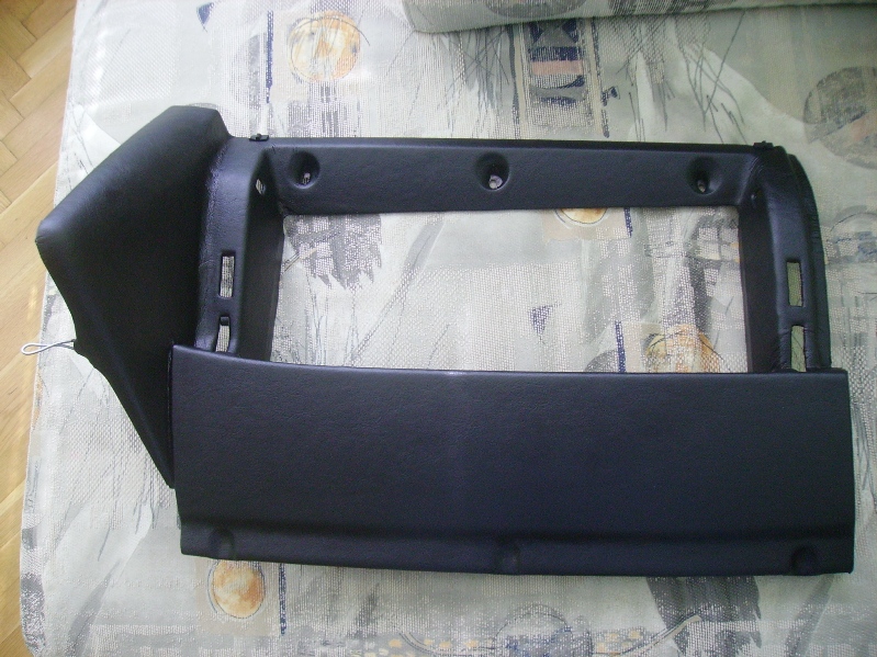

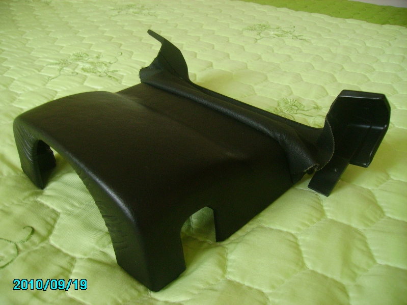

Ето какво направих аз с моите пластмаси:
Последна промяна от jollycatman на Пон 30 май 2011 20:23, променено общо 8 пъти.

Дай инфо за кожата и лепилото, които си ползвал!

Luciano написа:Дай инфо за кожата и лепилото, които си ползвал!
И мен живо ме интересува !!
Кожата естествена ли е , лесно ли се опъва и с как се лепи ??
Кожата какви пари е ,ако е естествена?

Кожата е изкуствена, тънка и разтеглива. Не съм работил с друга кожа, но мисля, че с естествена трудно може да се постигне този резултат. За нея по-добрият вариант е да се разкрои на парчета и по извивките да е с шевове. Лепилото е Момент, но предполагам, че и друго лепило на ацетонова основа ще свърши работа. Трябва да се нанася на тънък слой върху двете повърхности, да се изчака да "дръпне" и след това да се действа бързо. Парчето кожа трябва да се разтила постепенно, за да не остане въздух. Не се опитвайте да залепите всичко наведнъж. Първо заляпяте челото, после подгъвите. Там, където има големи извивки подгъвите не трябва да бъдат много широки, защото излишната кожа пречи да се изпъне кожата по извивката по-добре. Освен това на тези места подгъва трябва да се нареже. Ако случайно капнете лепило върху лицевата част на кожата не бързайте да я чистите - така само ще се размаже и ще я повредите. Вместо това изчакайте да поизсъхне и го махнете леко със завалване. След залепване изчакайте да изсъхне около 24 часа и обработете с препарат за подхранване на кожа. Успех.

Голямо браво , супер си го направил !

Станало е много оргинално! Браво!
