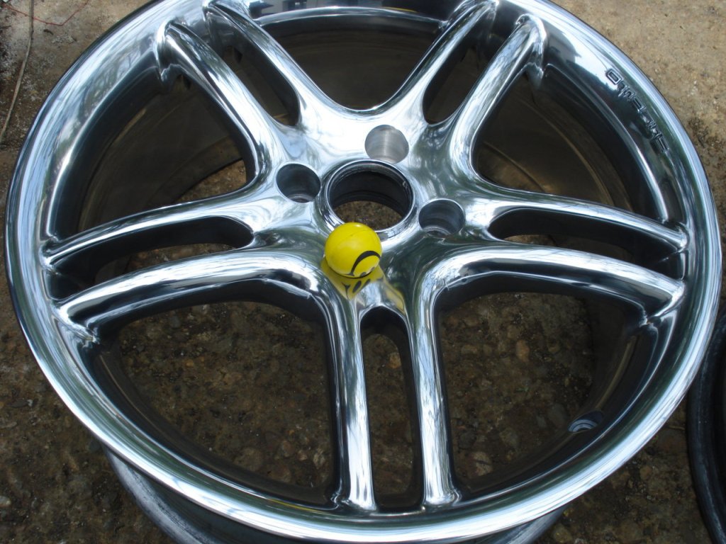

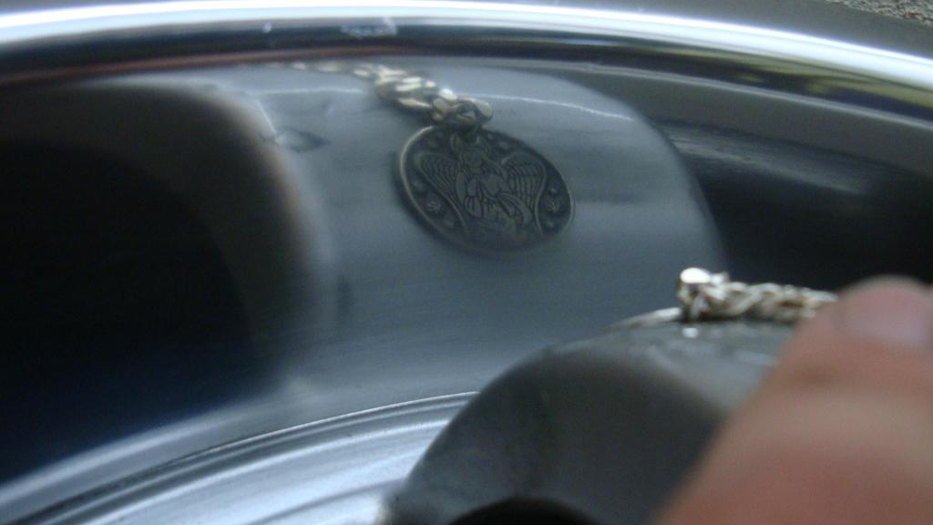

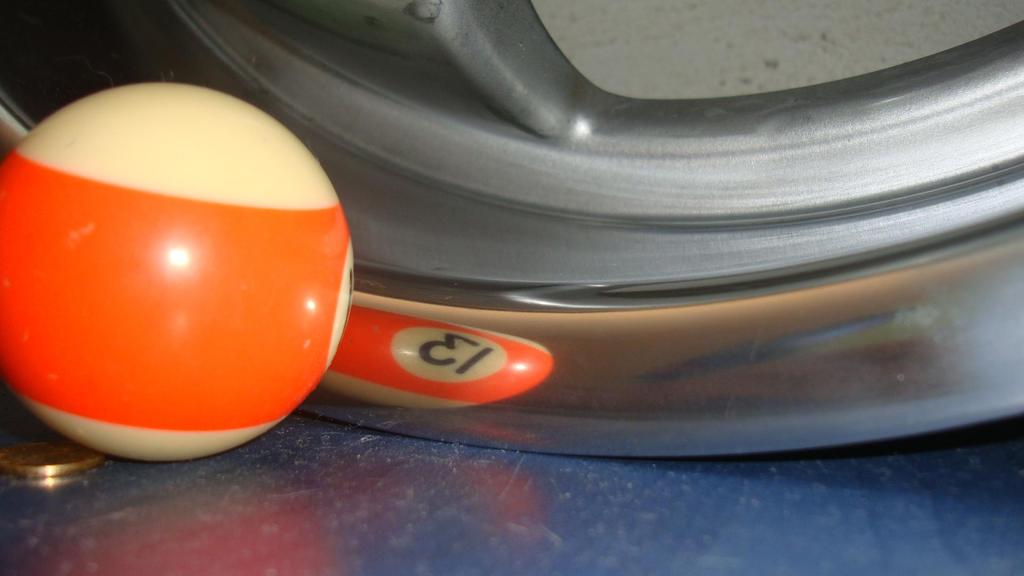

браво браво супер се справяш колега.Ето и аз с какво се занимавам на един приятел една джанта взех да му тръкна малко (да му помогна)джантата не е довършена минал съм съвсем малко с кичето да видя само как става има още търкане(долния край на борда вижда се на снимките) и после цялата ще се мине хубаво и ще покажа снимки как е станала готова.

:applause: :applause: :applause: Вървиш към все по сложната част!!! Успех! :)

niki7010 написа:Много удобна джанта за полиране!!! Ако се постараеш повечко ще стане уникална! Не бързай и ги направи както трябва!Успех! :) :да:
зор нямам, задължително ще се правят както трябва. Ефекта от снимката е получен за 30-40 минути, мислех за бял мат борд, но времето ще покаже
Ако са за голфа ще стане направо чук :wink:
баш за него са
