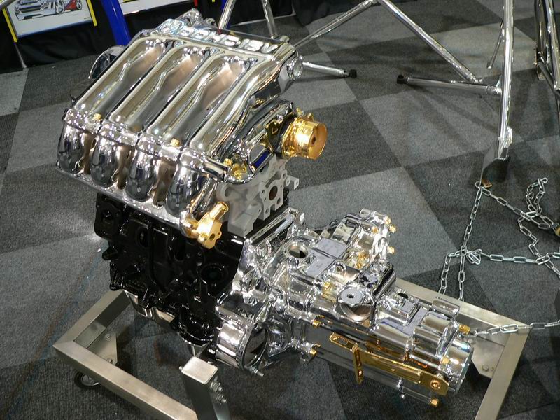

аз пък си чета тук,имам си понятие,и аз тръкнах комплект джанти... ама ако видя някой да си търка мотора до това състояние, на крака ще му докарам отбор доктори да го прегледат!
- Petrolhead
- Мнения: 2195
- Регистриран на: Сря 02 сеп 2009 9:52
Re: Как да си полираме джантите.
Никой не търка мотори, поне на запад. Хромират

Аз да се похваля!Днес наш колега ми донесе така чакания от мен колектор 16V за полиране! Най вероятно,ако не в неделя то най късно в понеделник ще го започна и ще качвам периодично снимки на етапите през който ще мине!
