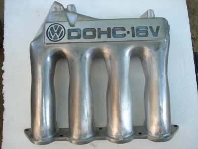

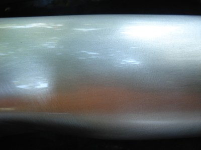

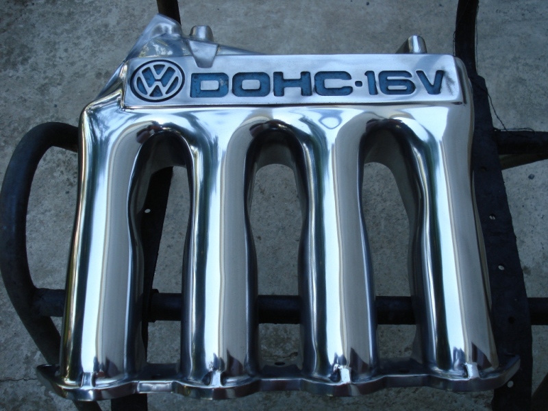

Ето колеги,както казах,вчера започнах полирането на едно колекторче! До сега съм го минал с шкурка 180 и 320!

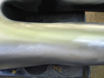

Днес минах колектора с шкурка 500 и докато си почивах преди следващата 800,реших да експериментирам с полирмашината и мисля че се получи задоволителен резултат!За съжаление не е достатъчно и продължавам с 800,1000,1200 за днес ако ми стигне времето!

niki7010 написа:Днес минах колектора с шкурка 500 и докато си почивах преди следващата 800,реших да експериментирам с полирмашината и мисля че се получи задоволителен резултат!За съжаление не е достатъчно и продължавам с 800,1000,1200 за днес ако ми стигне времето!
Колега този резултат на 500 шкурка ли е? С каква машина и паста си го полирал?
- niki7010
- Мнения: 279
- Регистриран на: Пет 18 фев 2011 20:26
Re: Как да си полираме джантите.
s5501na написа:niki7010 написа:Днес минах колектора с шкурка 500 и докато си почивах преди следващата 800,реших да експериментирам с полирмашината и мисля че се получи задоволителен резултат!За съжаление не е достатъчно и продължавам с 800,1000,1200 за днес ако ми стигне времето!
С ел.мотор 1.1kw 2950об. шайба ф250 и паста на калъпи.

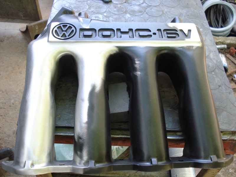

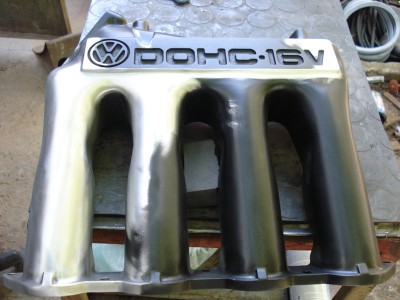

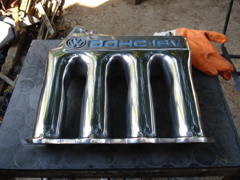

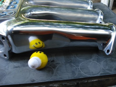

Днес изтърках колекторчето до 2500 и ми остана малко време за полиране! Започнах с първата по груба паста и ето как изглежда сега!

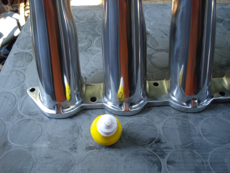

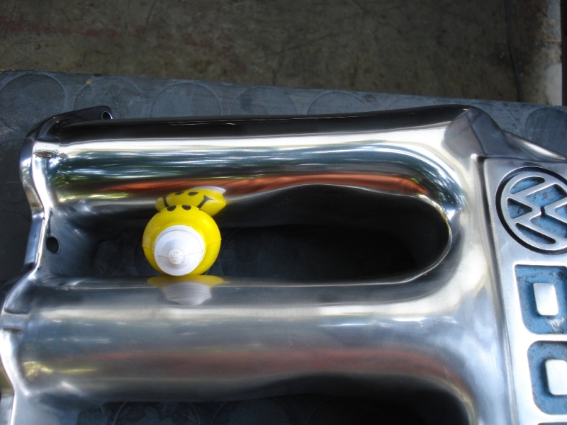

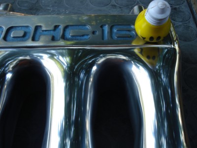

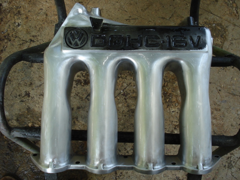

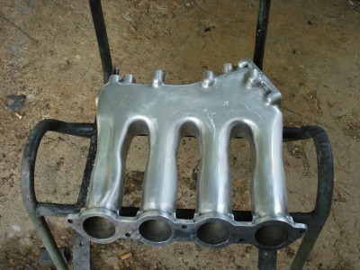

Eто го и моя колектор

Браво!Страхотно е станал и той и другите неща! Мания!
