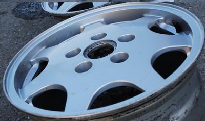

Мнениеот ANDREYO » Нед 11 сеп 2011 12:42
chochov_w написа:да попитам знаете ли някой от Варна да полира джанти и съответно начин за връзка
че искам да си направя новата придобивка
тази снимка е правена от мен,на бившите ми джанти

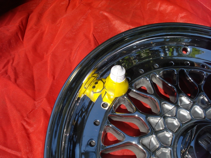

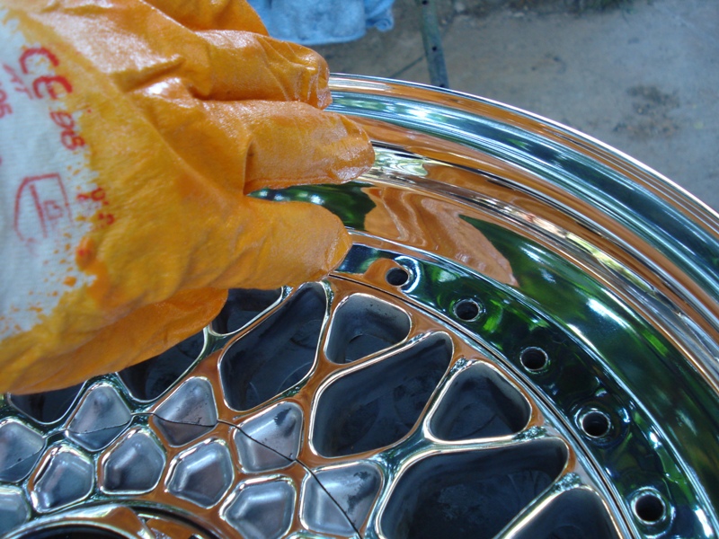

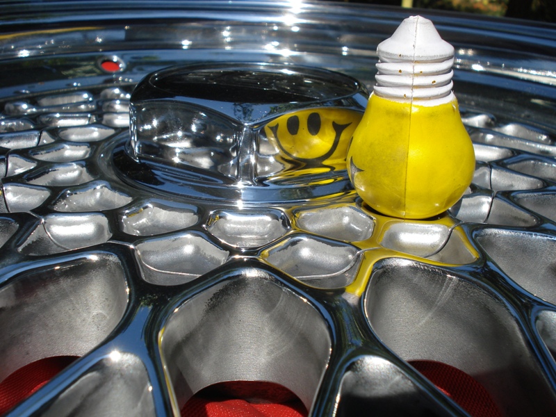

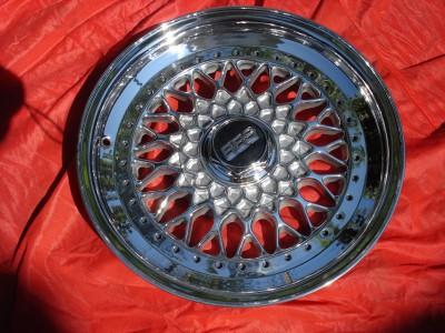

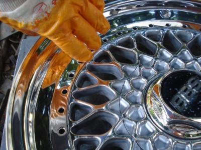

Мнениеот niki7010 » Нед 11 сеп 2011 22:33
Ето ги в готов вид!

Мнениеот nokiangage » Вто 13 сеп 2011 8:45
Абе момци, как се оправяте с пришките по пръстите от търкането, че вече втори ден не мога да си ползвам показалеца? :Mr Green Fun
