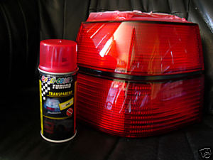

Някой няма ли да направи една снимка на прословутия спрей Dupli color?Иначе процедурата каква е:
1.Олепяш с тиксо секцията,която искаш да затъмниш или пък направо целия стоп де.
2.Пръскаш 2-3 ръце
3.Изсъхва и монтираш
Това ли е?
pas1.8mi
Мнения: 5208
Двигател: 1.8T AEB 1999
Местоположение: София,Плевен
Re: Затъмняване на стопове...
Мнениеот pas1.8mi » Чет 08 юли 2010 15:34
Да процедурата е такава!Добре е преди пръскането да минеш стоповете със спирт!Това е спрейчето http://pasmi.snimka.bg/tuning/zat-mneni-stopove.490075.18138601
