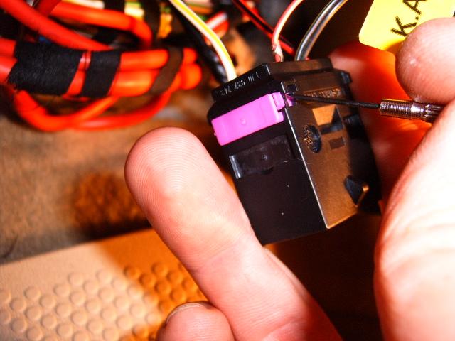

Здравейте този розов чоп на къде излиза (навън или навътре) бутам двете чопчета от двете страни и не помръдва стигнах до буксата и отваряне няма

Пробвай да го издърпаш настрани.
