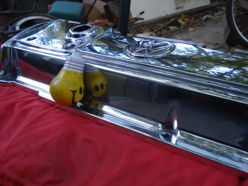

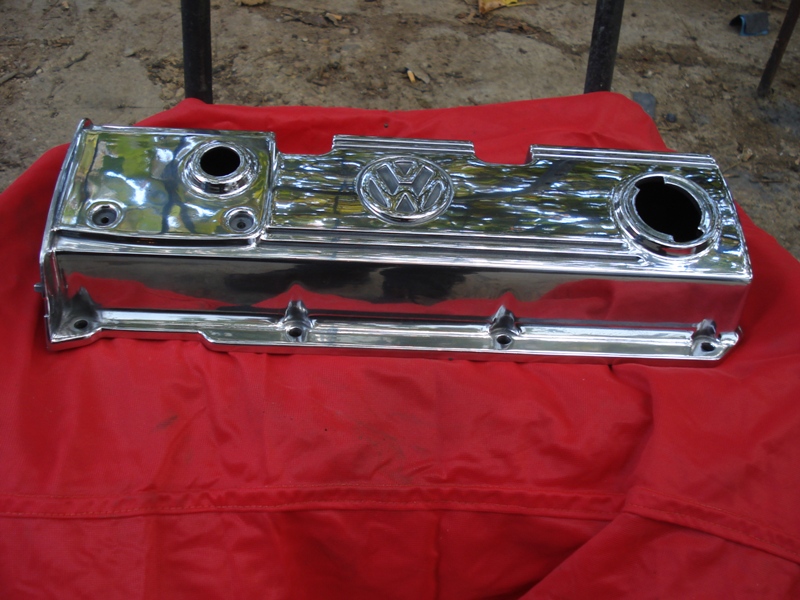

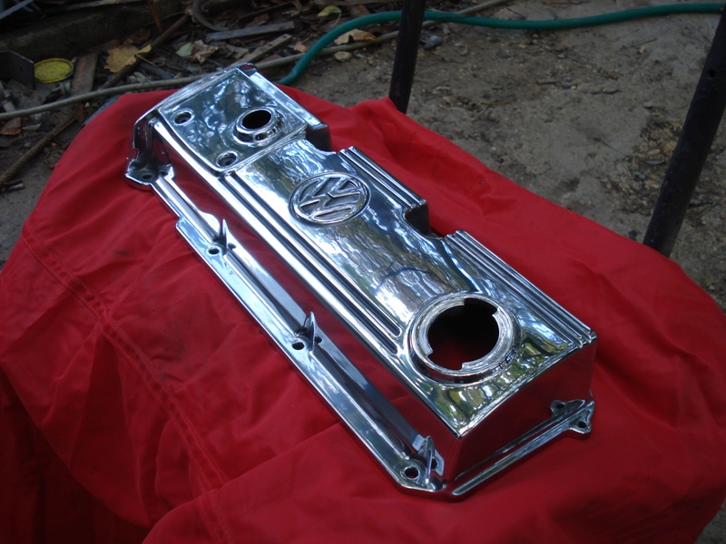

Обещах ти малко специални снимки - ето ги :
eusa 8)
Милa ..... сложих масата mhihi :Mr Green Fun
