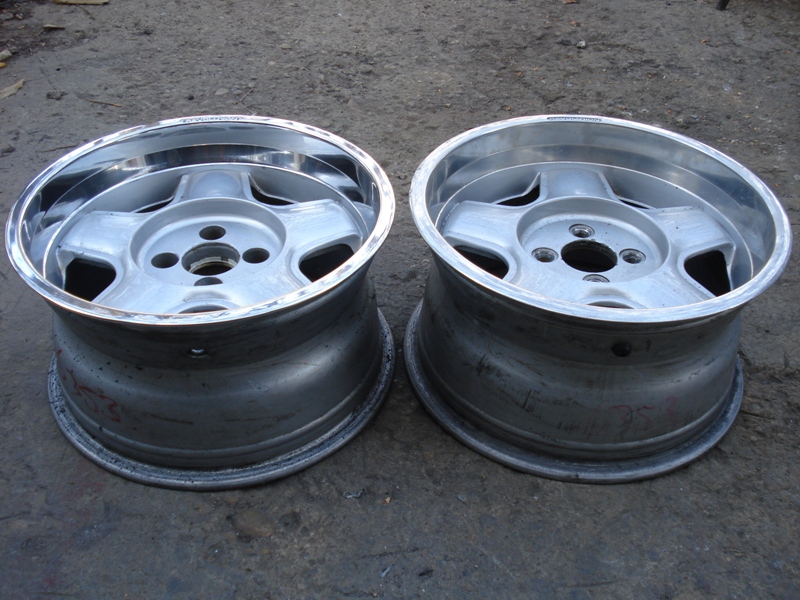

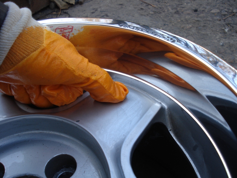

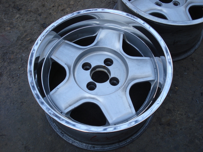

Хайде и аз да покажа каква задача дадох на Ники за решаване.Дълго време се продаваха едни джанти ОЗ Футура в форума и никой не ги отразяваше и аз реших да ги закупя.Бордовете на джантите бяха съсипани и реших да ги пратя на Ники да ги възтанови.Той ги прие и ги подхвана много здраво ,снимките сами ще говорят за това.
- sashobas
- Щастлив голфаджия
- Мнения: 2831
- Регистриран на: Пет 01 сеп 2006 23:00
- Местоположение: Търговище
Re: Как да си полираме джантите.
Резултатите на Ники са потресаващи, не съм виждал по добре полирани детайли от тези които прави той.
