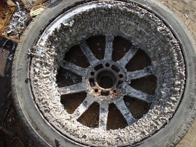

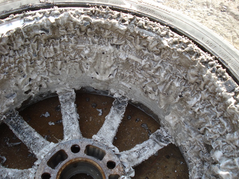

При мен боята после падаше с вода (накрайник водоструйка на маркуча). Явно старта боя е била кофти ли, не знам... Отзад на снимката даже се вижда как се е надигнала.
Ето още една снимка:

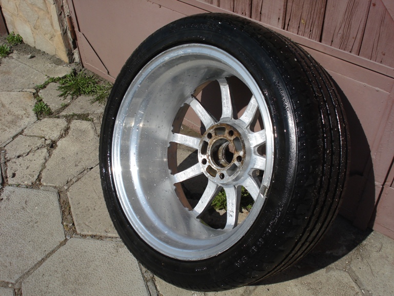

Пробвал съм всичкити тези смифки + българските,но от BODY700 съм най доволен! Има бои и лакове който му се опъват,но ако то не ги сваля,няма друга която да го направи! В такива случай си трябва търкане!
ТОВА Е ПРАХОВО БОЯДИСАНА ДЖАНТА,ТРЕТИРАНА С BODY 700

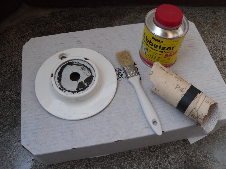

тези неща които показвате очаквах
аз го мазах 3 пъти - при това реших да пробвам на капачката преди да грабна цяла джанта
боята изобщо не го отразява тоя препарат
търсих в Бургас Боди ама не можах да намеря :x
ето
първо намазах чисто
после по съвет на бояджията ми надрасках старата боя с шкурка и тогава го намазах пак
чаках около час
после го изчистих и намазах 3 ти път когато чаках час и половина - едва тогава започна да дава признаци на действие но събори само най-горния слой на боята
а джантите са наслоявани яко
боядисани са бели върху кафяв грунд и от долу сигурно стои оригиналния цвят
нямам намерение да полирам а да боядисвам - колкото се свали ще пробвам какво ще стане ако ли не тогава на пясък

Лъснати са с платнена шайба! Разбира се по тях няма ръжда и други наранявания!

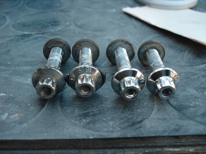

niki7010 написа:Лъснати са с платнена шайба
Добре изглеждат. После запечатваш ли ги или те са никелирани?

Мнениеот niki7010 » Пон 19 дек 2011 22:17
Винтчетата са си никелирани,нищо не им се слага!

niki7010 написа:Винтчетата са си никелирани,нищо не им се слага!
винтчетата са хромирани
ако са никелирани досега да са ръждясали 200 пъти или поне да им потъмнеее необратимо цвета.
и понеже това е шест - валентен хром, ако не си ползвал специална паста БЕЗ абразив и за полиране на хром, то скоро очаквай "изненади"

Ми пастата е течна и на нея пише,че е за полиране и подържане на хром и никел! Дали и колко е абразивна,само производителя знае,аз микроскоп нямам!
