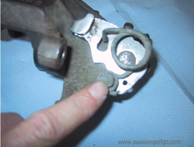

Re: Почистване на задни дискови спирачни апарати Golf 2
Колеги някой да каже само пружинката към спирачния апарат къде може да се закупи

Здравей колега, аз също ще се боря с Лукас 38 и бих искал да разбера дали ще се оправи само с почистване, смазване и смяна на гумичките/ремонтен комплект - намерих на Frenkit/, защото при мен проблема е, че след освобождаване на ръчната явно не се връща буталото достатъчно и греят. Или е необходимо да се смени и пружината? Винаги този диск е по-топъл от другия или направо е нажежен. Разбрах, че проблема е често срещан при тези апарати и бих искал предварително да съм подготвен, за да не стои разглобена колата.
