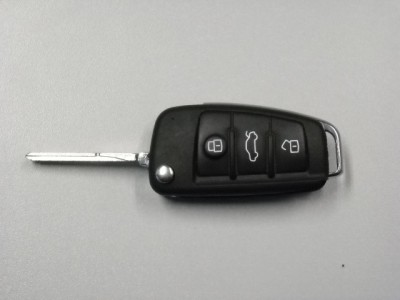

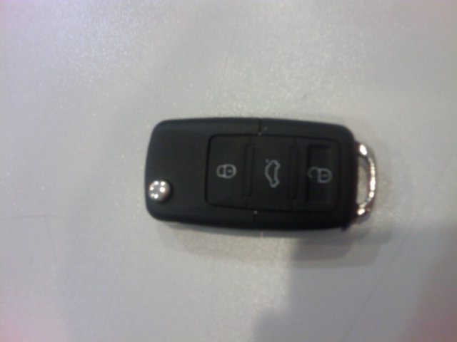

Колеги в една ауто мания видях същото дистанционно едно към едно с това на снимките, казаха ми, че трябва да се настрои за моята аларма, ще можели да се настрои за моята аларма която е на bsm!!!!!
http://www.vwclub.bg/~madcap/my%20golf/ ... resize.jpg

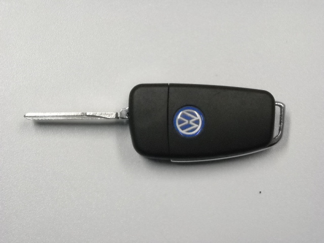

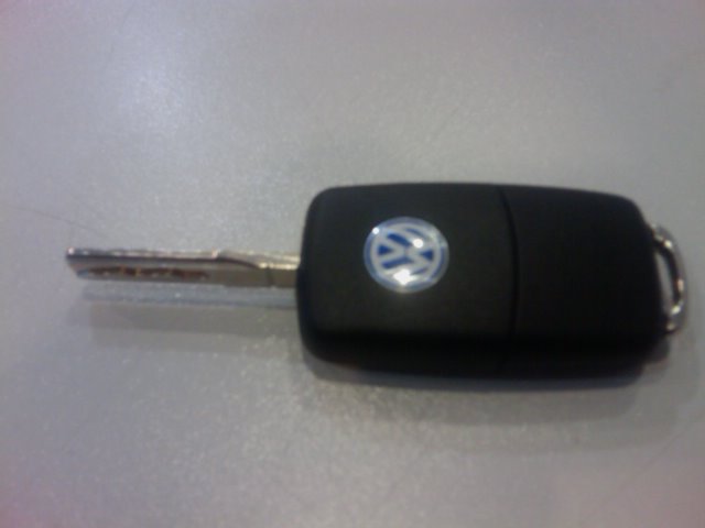

Ето го и моят нов ключ.
Вградих си дистанционното от алармата вътре и стана супер.
