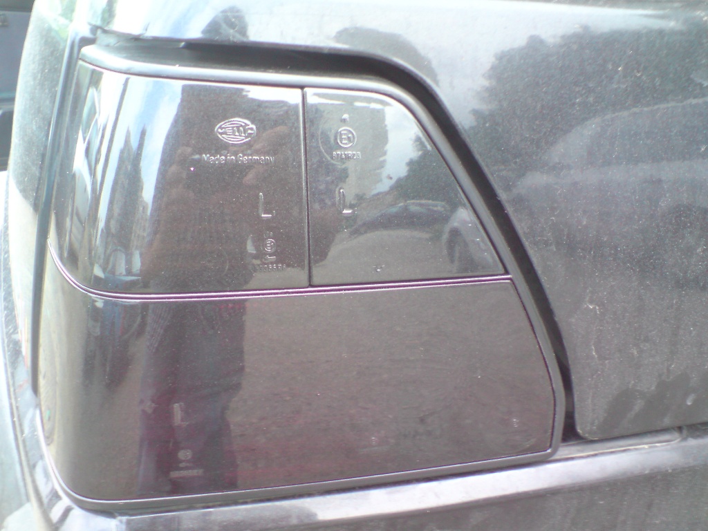

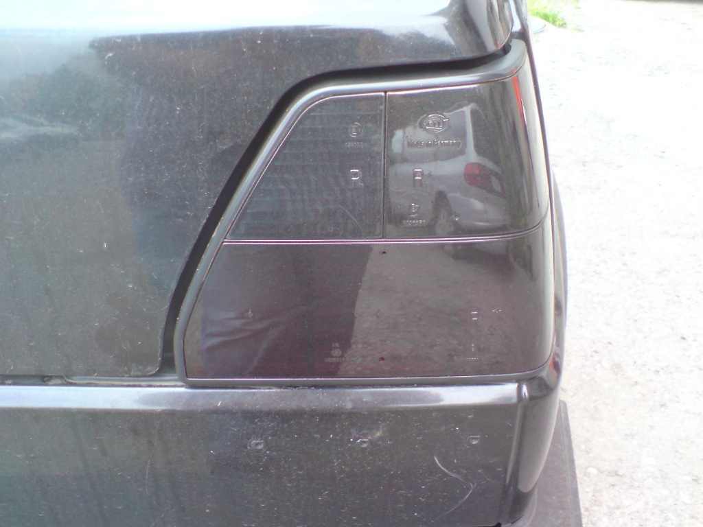

ето как станаха моите . преди малко приключих със затъмняването . процедурата която ползвах е водна шкурка 2000 , измиване със течен сапун , облепяне , после ги почистих с корселин , боядисах с около спрей и половина на две ръце през 5 минути , след половин час пръснах две-три ръце лак през 5 минути и сега съхнат на слънце . полепиха се боклучета тук там но от самолет няма да се виждат . по късно като изсъхнат добре ще ги снимам пак да ги видите във финален вариант . изхабих два трансперантни спрея на дупли колор за стоповете и мигачите (които правих преди една-две седмици).поздрави

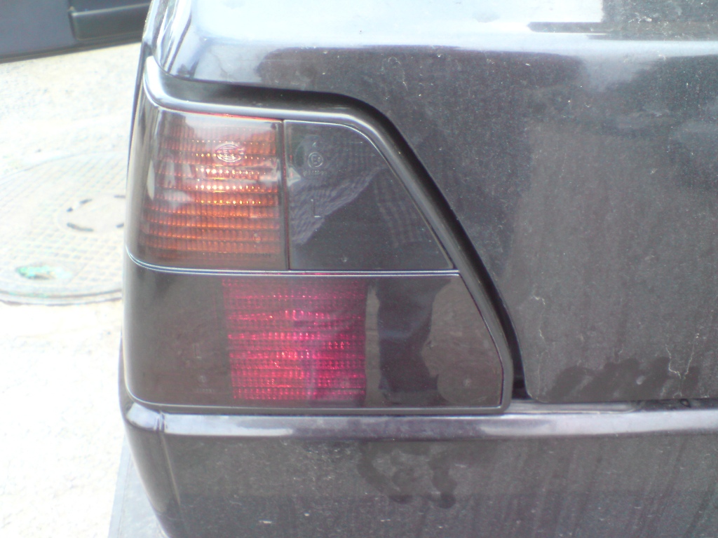

Колеги,аз си направих стоповете в цвета на колата (съответно си купих боя по номера на тази от колата) дано ви харесат :) :) :)

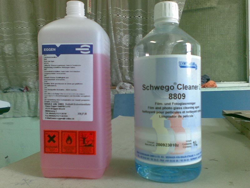

Аз лично ползвам един от тези два препарата които са ми под ръка... понеже работя в полиграфия и се занимавам с off-set-ов печат по-просто казано размножавам филми, а тези препарати използвам за да ги забърсвам от полепнали боклуци и наплюто от мухи например.
Та щом нещо подобно на наелон не разяжда следователно върши и работа за пластмаси :screwy :beer

Твойте препрати ,които си дал са доста по-безвредни от кореселина :D

Е нали за това съм ги дал :P Такова чудо използвах и като си боядисвах джантите. След като ги зашкурих ги полях с единият препарат и ги забърсах преди боядисването. Иначе единствения недостатък е че бързо се изпарява :deal
