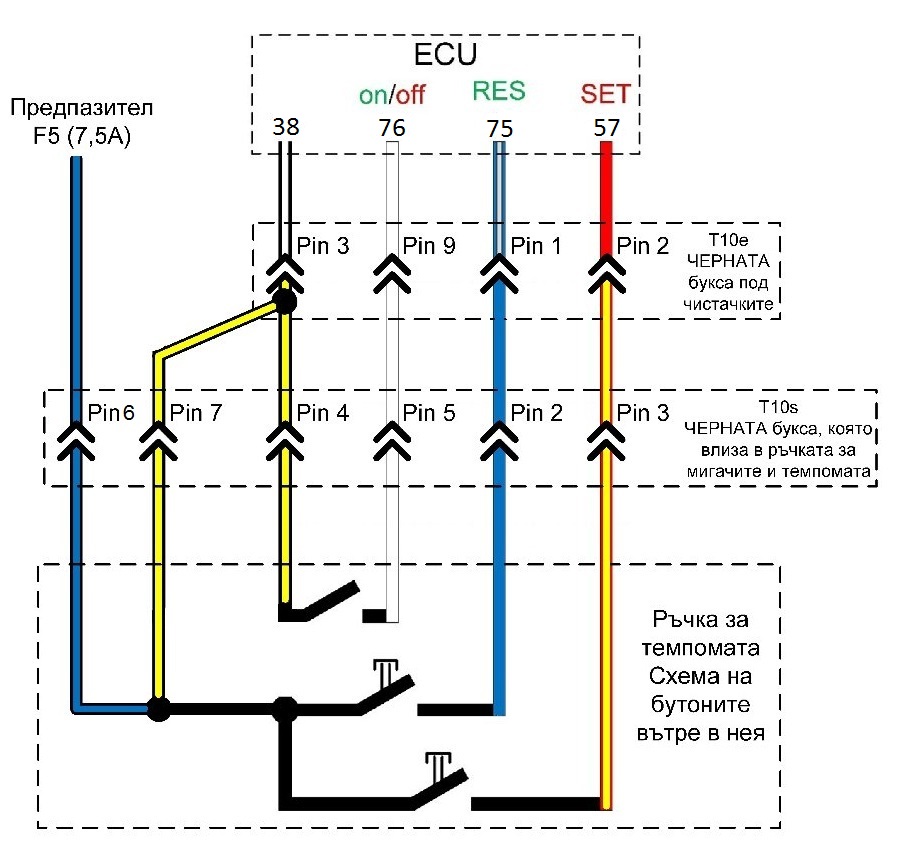

Някой може ли да ми даде схема за слагане на темпомата на голф 4 1.8т 2001г. с електронна газ и ако може да ми обясни с 2-3 изречения къде се намира буксата в която трябва да сложа кабелите понеже не ми зареждат снимките на първата страница.

Ето колега, това ти е схемата на свързване на лоста. Не съм сигурен само за номерата на пиновете на Т10е (черната букса под чистачките), но можеш да ги провериш по цветовете на кабелите или с мултимер да ги замериш дали ти излизат на съответните pin-ове на ЕКУ-то.
Иначе тази черна букса се намира под левия ъгъл на предното стъкло. Разглобяваш чистачлите, махаш пластмасовата кора която е под тях и в левия край ще видиш една черна пластмасова кутия в която влизат няколко снопа с кабели. В тази кутия ти е черната букса Т10е, ако въобще имаш такава (аз примерно нямах).
Провери си и стоп-машинката на педала на спирачките – трябва да е с 4 pin-а, ако е само с 2, ще трябва да я смениш с такава с 4.

Само Т10е ли е черна и ако не как да я позная.
Също ако нямам такава букса как се свързва

Само тя трябва да е черна. А ако я няма ще трябва да свържеш лоста и стоп машинките директно с ЕКУ-то. Но най-вероятно ще имаш букса, все пак си с електронна газ.

вчера си поставих темпомат на AUM , ако не си сложил темпомата и имаш въпроси мога да помогна( аз нямах пуснати кабели от черната букса към ECU-то)

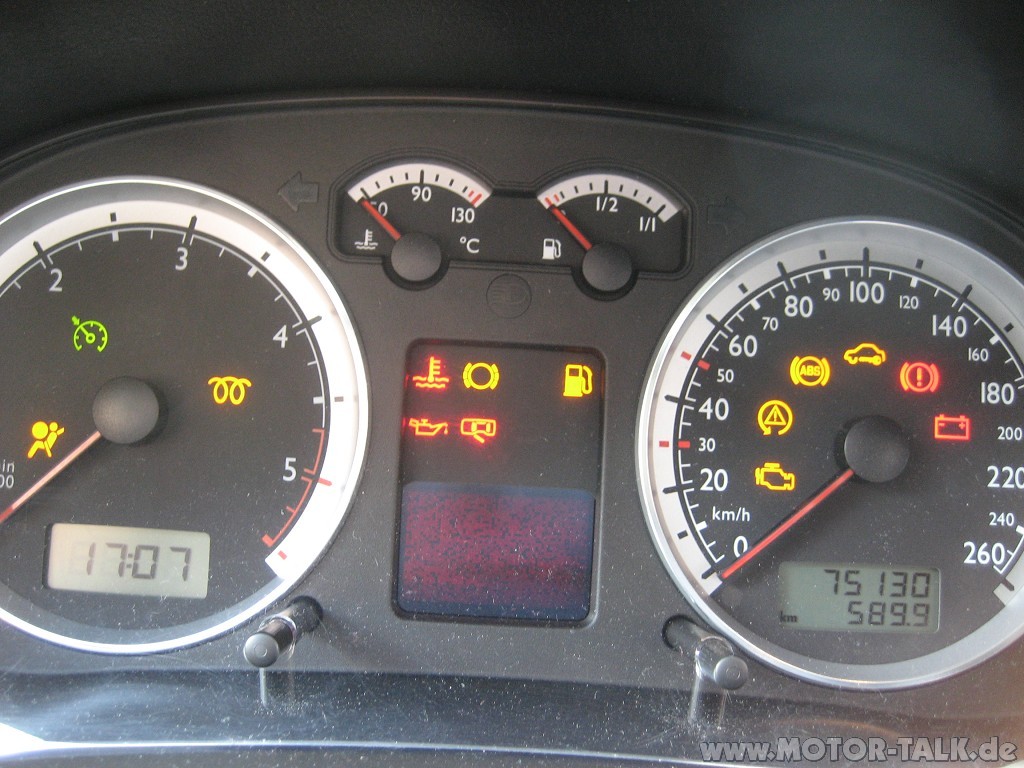

Сложих темпомат на бора 2000 г. П.Д. всичко работи но няма индикация на таблото?Отне ми от 3 до 4 часа.Аз докколкото разбрах всички пд имат?

Не всички табла имат таква ламБа

По-скоро нямат, и моето няма, по-старите имат. Ама без лампа е по-готино, дразни ме като свети нещо.

Който е с индикация ,ще обяснили кога свети?

И аз на моята Bora 99 г. нямам индикация. Дори нямам такъв символ на таблото, но темпомата монтиран лично от мен си работи чудесно :biggrin

rostislav1998 написа:Който е с индикация ,ще обяснили кога свети?
Свети когато е включен темпомата от лостчето
Зеленото кръгче над индикацията за Airbag
