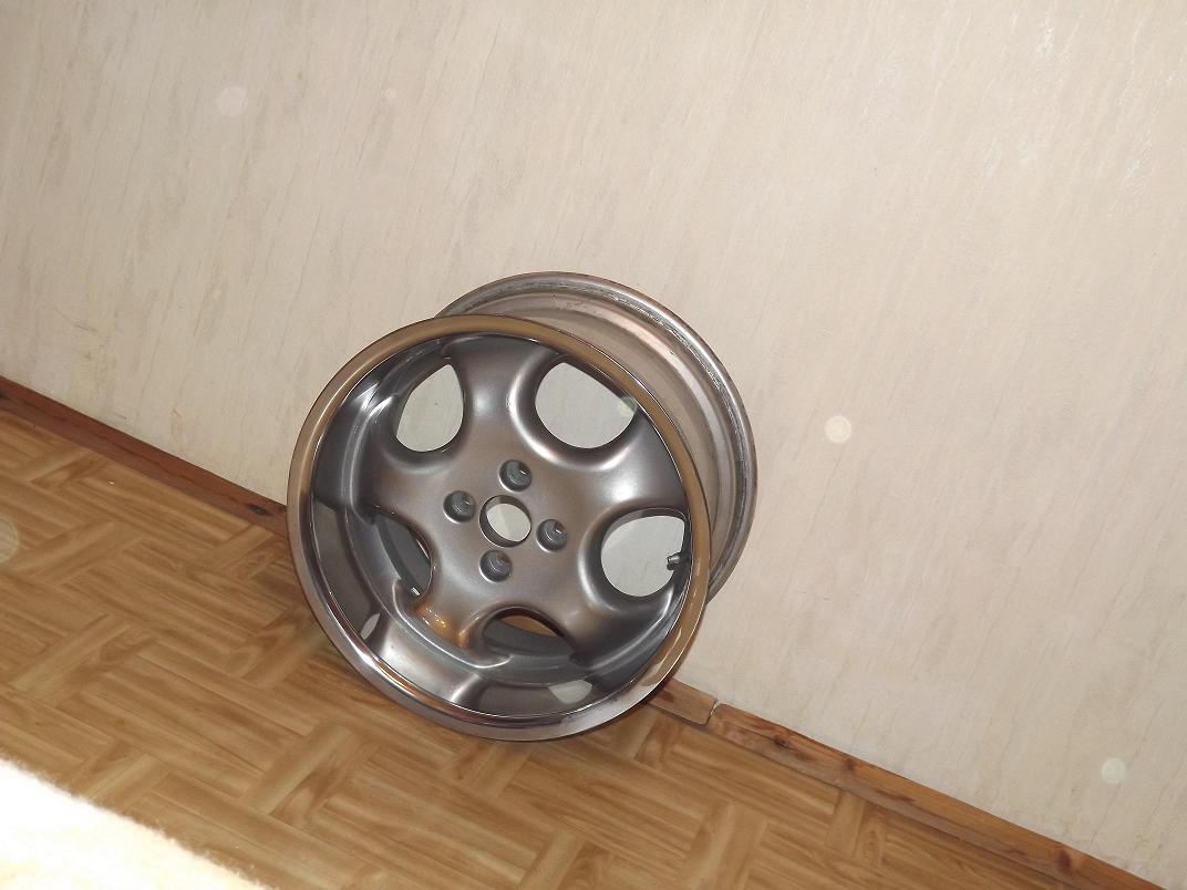

Мнениеот arni 74 » Пон 27 фев 2012 18:09
Днес я обух едната

Здравейте, след като стигнах до 3000 шкурка, започнах с паста. Купих си ГОЙ и имам една антилопа немска е.
С руската паста нищо нестава алуминия се надрасква с драскотини около 2000 водна шкурка!
С немската се излъсква но не чак толкова добре, закрива драскотините от щкурките и кичето започва да драска алуминия! Имам няколко вида кичета и с нито едно от тях резултат не е задоволителен. Джантата се върти на машина с 70-80 об/мин. и кичето го въртя с дрелка на високи обороти в обратна посока на джантата.
Къде бъркам? Мога да направя и снимки.

iavor89 написа:Здравейте, след като стигнах до 3000 шкурка, започнах с паста. Купих си ГОЙ и имам една антилопа немска е.
:beer
незнам къде бъркаш,ама аз до 2000водна и после с тази паста гои която ти не харесваш и ти надира джантите аз си полирах моите и съм доволен да ти кажа,явно проблема е някъде в теб

Мнениеот iavor89 » Вто 28 фев 2012 16:29
Монитора ми е тъмен и не знам дали се виждат драскотините на снимката.
Резултата е добър но не чак толкова задоволителен.
А това са пастите и кичетата.
Струва ми се, че с най-дясното киче става най добре.

Не е като да не съм доволен,явно колегите правят някаква грешка,като търкате с пастите и прекалите с оборотите пастата се запалва и става като коричка в/у кичето и при по голям натиск тази коричка може да прави деруги.
Аз лично като ги правих моите джанти първо нанасям пастата на много ниски обороти след което увеличавам да я разнеса както трябва и чак след това ги давам на макс като допира киче/джанта е минимален просто едвам ги допирам
Може аз също да не го правя както трябва,но при мен има резултат който лично мен ме удоволетворява напълно

Ще опитам да намаля оборотите и ще видя какъв ще е резултата.

Трябва да не прегряваш пастата и да работиш с няколко типа кечета едно след друго като последното трябва да се най меко памучно..
