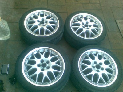

Здравейте разглобих си BBS-ките,но се счупиха малко болтяета.Какво може да се направи по въпроса

ivakopk написа:Здравейте разглобих си BBS-ките,но се счупиха малко болтяета.Какво може да се направи по въпроса
Какви са ти ббс-ките като модел и колко болта скопоса?

еленов рог от ГТИ.По 2 болта на джанта

Хубаво искаш съвет, ама поне дай малко по-подробно описание. Такъв модел "Еленов рог" няма mhihi Има няколко вида болчета за BBS, не са само едни, така че качи поне една снимка на джантите :arrow:

Kerscher Carmona Леко рефрешнати :arrow:

Това са джантите.Според мене не е толкос проблем че са счупени болтовете,но е грозно така
