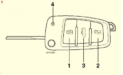

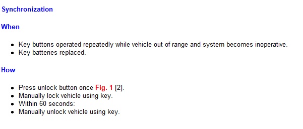

Здравейте имам Голф MK6 2010, някой знае ли как точно трябва да се обучи втори ключ?
Вчера се наложи да сменя батерията на основния ми ключ. Батерията е проверена и работи. Ключа обаче не отключва колата. Сега съм с резервния. Пробвах с няколко варианта от темата и нета, но явно не съм намерил правилния начин.
Предварително благодаря.

При смяна на батерия ключът не се обучава, а се инициализира т. е. ако е "забравил" колата, трябва да се и я "припомни"! Заключваш ръчно, задържаш в заключено положение и натискаш някой от бутоните (отключване или заключване) и дистанционните функции отново "тръгват". В противен случай - има проблем!

Мнениеот denis the hotstepper » Сря 14 юни 2017 12:11
xm_net, пробвах и не става така при мен.
Ама моята логика е, че по този начин всеки с ключ от Фолксваген може да дойде и да си обучи ключа на моята кола или на която и да е друга Фолксваген.
Някой знае ли друг работещ вариант?

Ми, не става и по този начин.
Ако някой има предложения, ще съм благодарен.
Голф МК6 2010 - при смяна на батерията ключа не иска да отключва колата.
Батерията е добре, имам и резервен ключ.

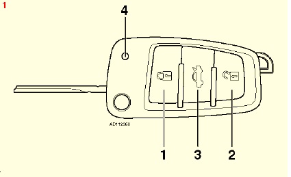

Ето:
