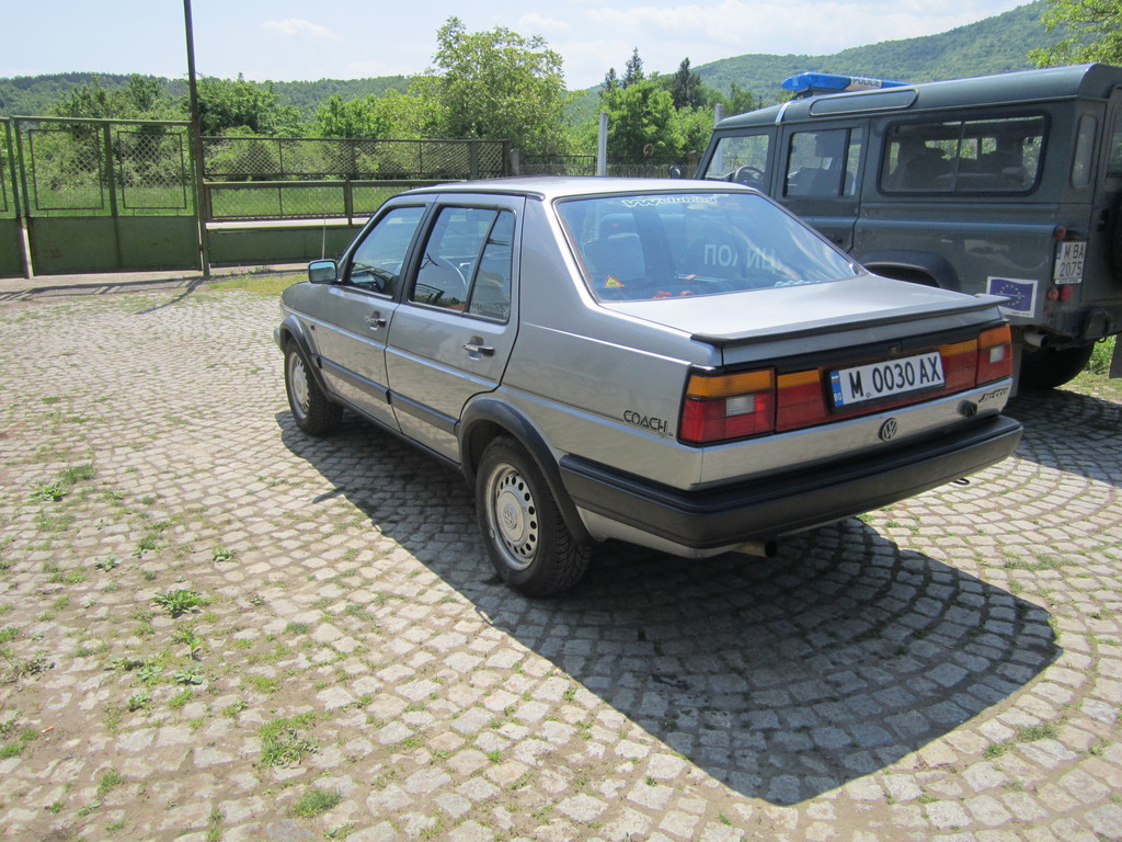

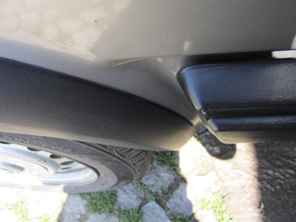

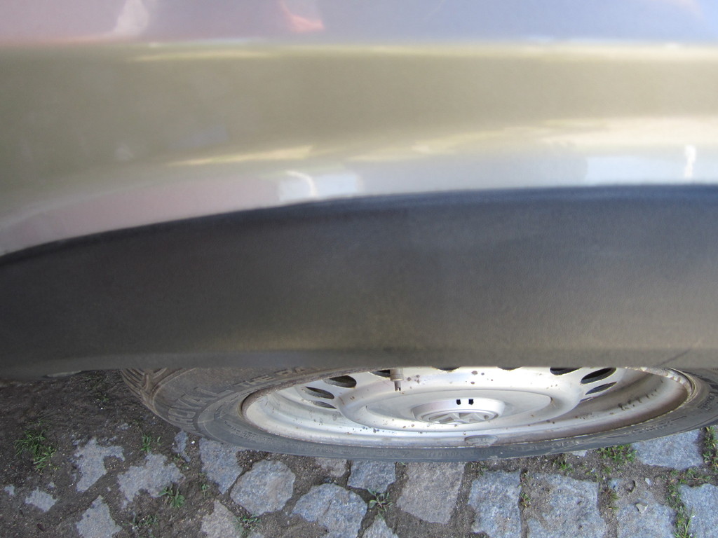

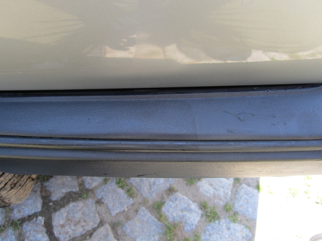

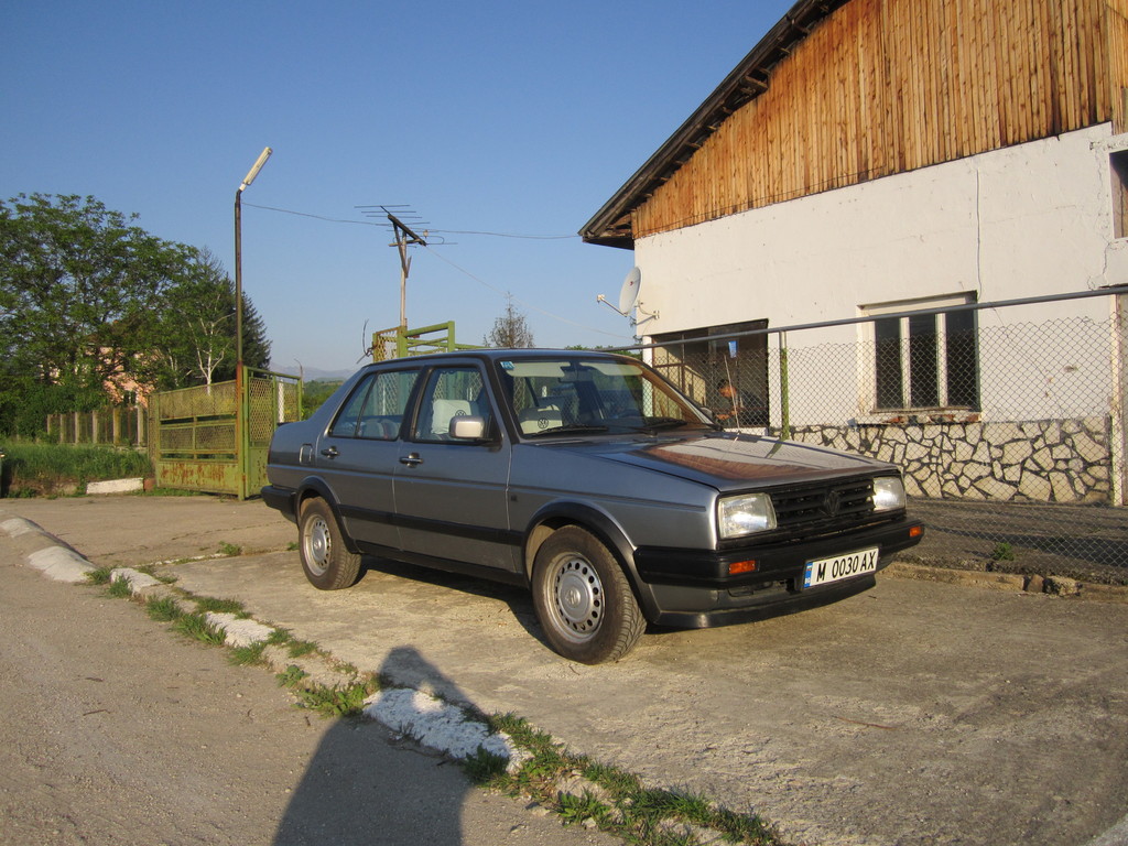

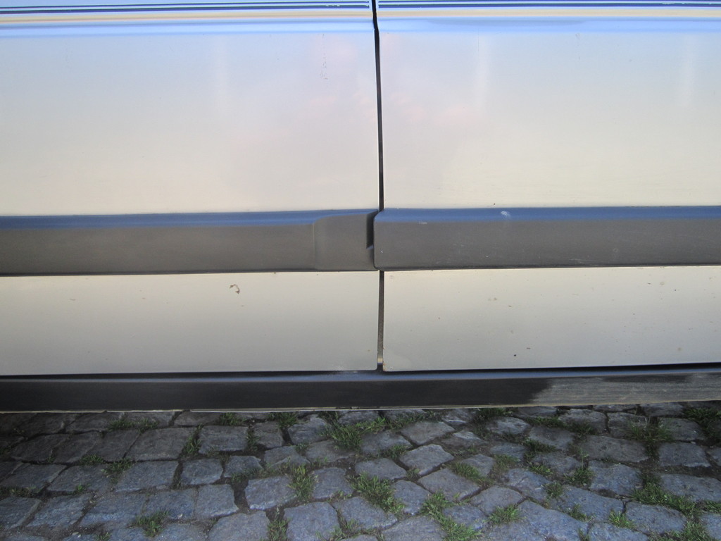

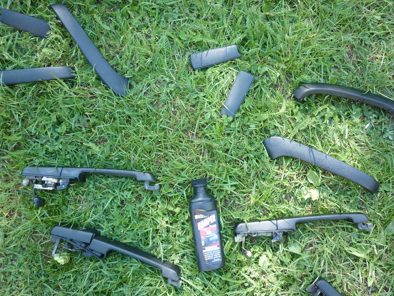

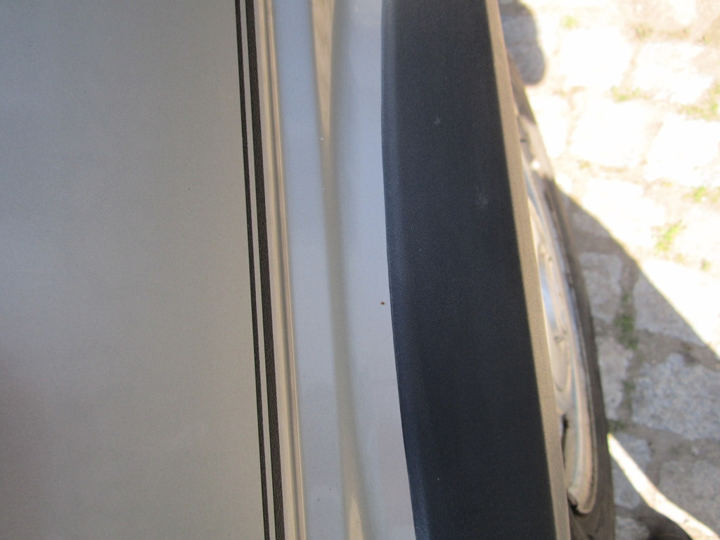

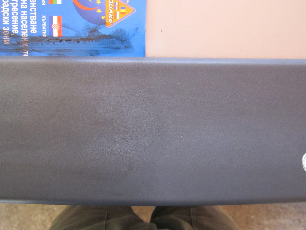

Мнениеот turrisi » Нед 15 май 2011 17:47

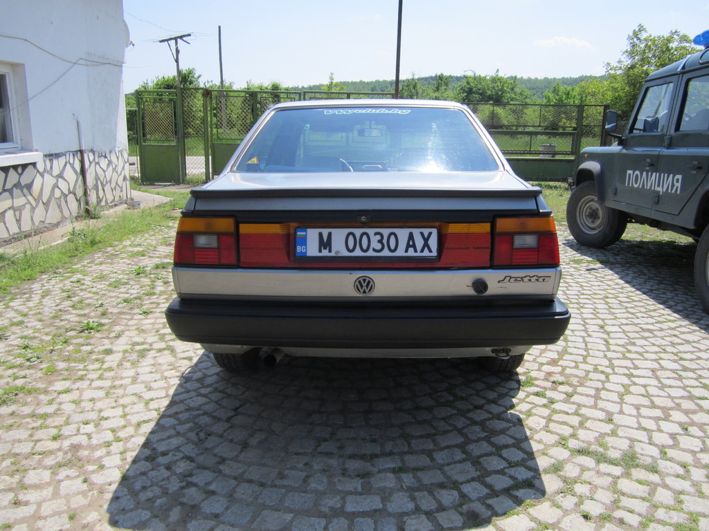

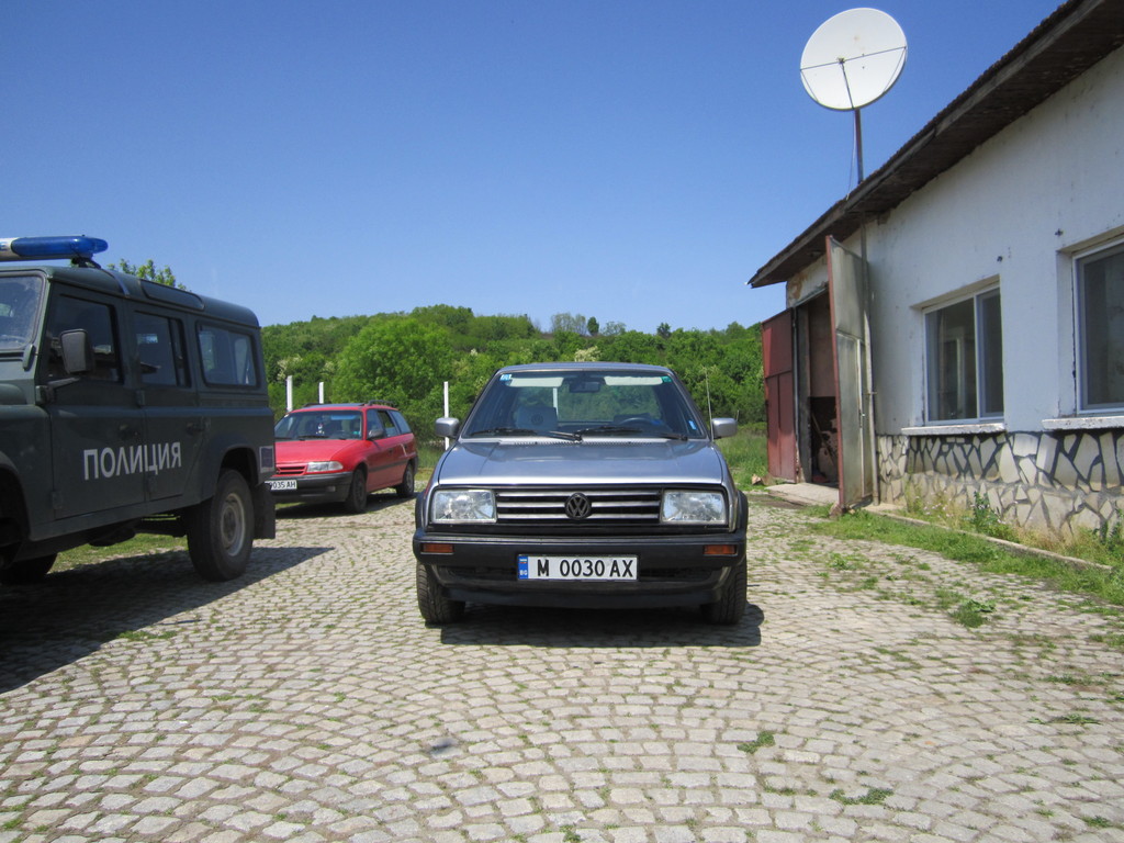

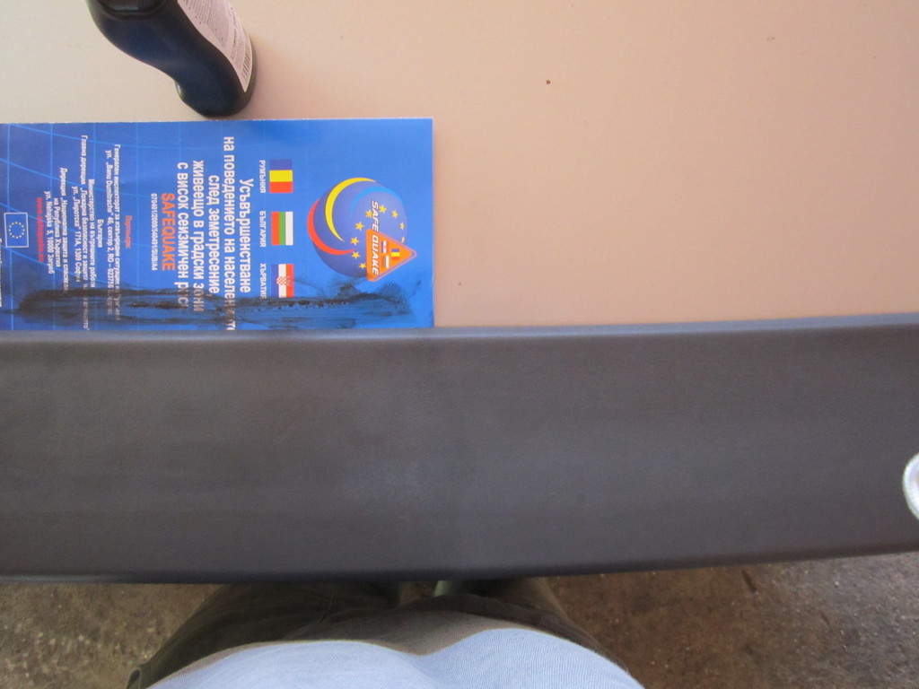

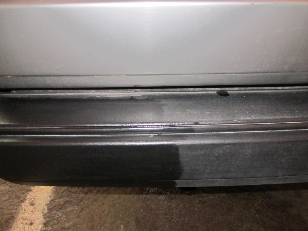

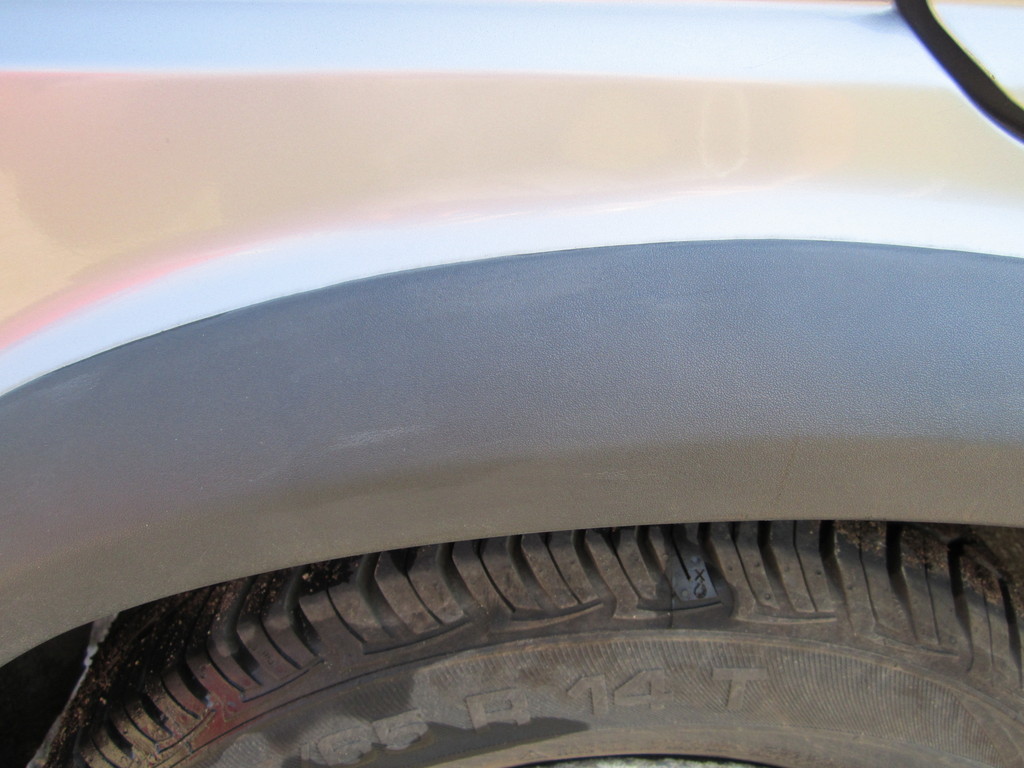

обещаните снимки....след като брат ми ми ги свали(апаратчето е негово,вече споменах)
между другото..имаше на праговете поне 70% промяна,на местата зад гумите(началото на прага) и на задните гуми(пред тях)...там имаше доста промяна ,няма какво да крия...за една година...това е дало фира!!!С тоя препарат дето съм писал(сега съм го снимал,но снимките...писах)
на веждите,на предната броня и лайсните имам промяна...5%,решетката също без промяна....явно ще слагам калобрани...явно там дето се събира повече кал,луга и всякакви гадорий...препарата е слаб за тях...за по високите пластмаси...не са мръднали!!!

Ето и снимките на колегата turrisi:

Мнениеот turrisi » Чет 02 юни 2011 19:11
по горе писах че ще търся калобрани ....вижда се че където е имало кал и луги всякакви и е по ниско от лайсните на вратите...е ужас...а по нагоре, И предната броня са на 90% за 1 година точно...задната също е заминала...явно препарата не е устойчив на мизерии....а снимките на цялата кола е крайния ефект след пастата ...

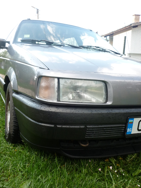

Преди:
След:
