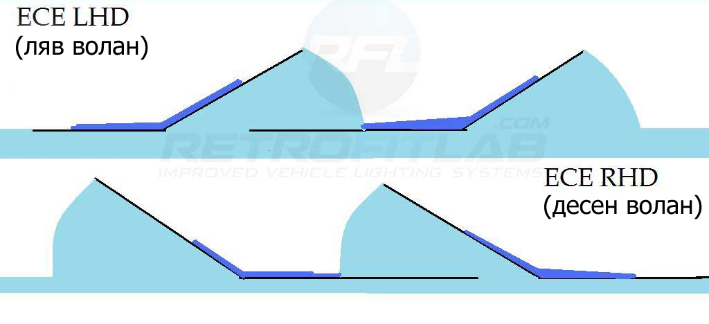

Как стоят нещата с реглажа на кола с ляв волан с фарове от десен? Какво трябва да се направи? Бях направил една снимка на фара отвътре с много мъка и там се виждаше едно зелено като зъбно колело. Да не би това да е обръщалото? За б6 става въпрос. Благодаря.

Не знам как се обръщат фарове, освен да се сменят с такива за ляв волан. Иначе колкото и да се регулират ще заслепяват, защото светят на обратно.

ceci4 написа:Не знам как се обръщат фарове, освен да се сменят с такива за ляв волан. Иначе колкото и да се регулират ще заслепяват, защото светят на обратно.
ако са ксенон или просто лупи вътре в тях се мърдат пластини ляво дясно
