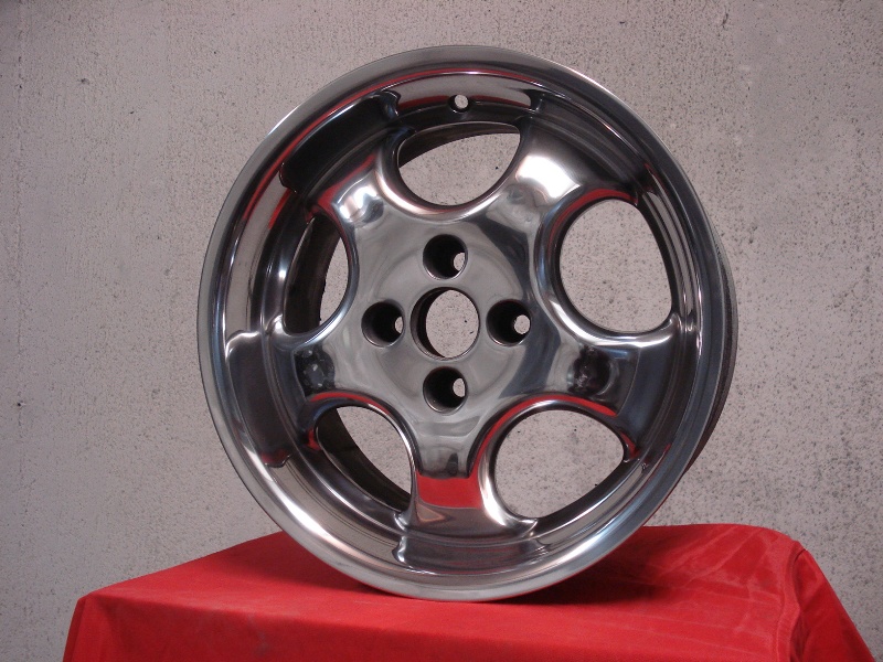

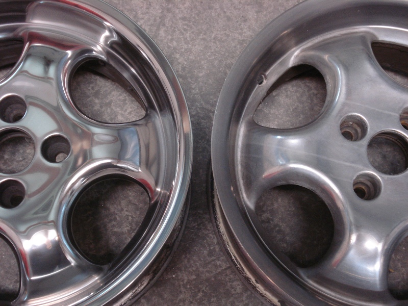

това до 2000 водна как ви се струва да го търкам ли още
Огито Ангелов
Мнения: 1130
Автомобил: VW Golf III
Двигател: AFT
Re: Как да си полираме джантите.
Мнениеот Огито Ангелов » Нед 25 мар 2012 19:51
moskovw написа:това до 2000 водна как ви се струва да го търкам ли още
Отдалече добре изглежда, ама отблизко как ли е :dontknow:

ами кои да се сети
утре 6те ги снимам от близо с фотото
за първи път полирам и осъзнавам че е доста трудно евала на колегите дето се занимават с това
