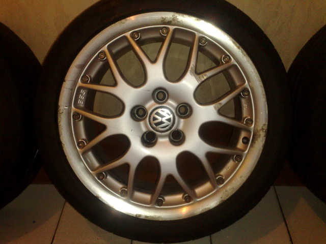

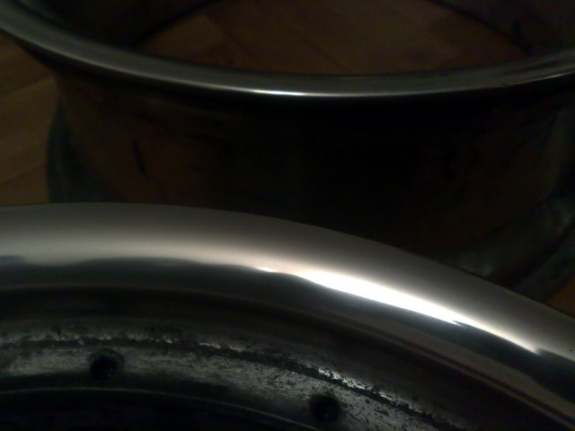

Момчета имам въпрос, сигурно пише по-назад по страниците, но нямам време да ровя... В момента бордовете са минати с шкурки 150 и 220 (сухи), 400, 800, 1000 и 2000(водни) и паста на 3М първи номер( :| ) с машина за полиране. Ако ги мина последователно с 2ри и 3ти номер от пастата ще има ли положителен ефект или да не се занимавам... :roll:
ПП:
ето състоянието в което бяха...
и в което са в момента...

попринцип....ако до преди това всичко си свършил както трябва .....би трябвало да се избистрят..

Лака е премахнат напълно, с шкурките действах последователно от едра към ситна, махнати са всички неравности, точки и деруги от бордюри... Пастата нанасях с машина за полиране с въртеливи движения. Какво означава всичко да съм свършил както трябва? :roll:

Това което си написал :)
Би трябвало да се избистрят....така че ако искаш максимален ефект търкай и с другите номера
