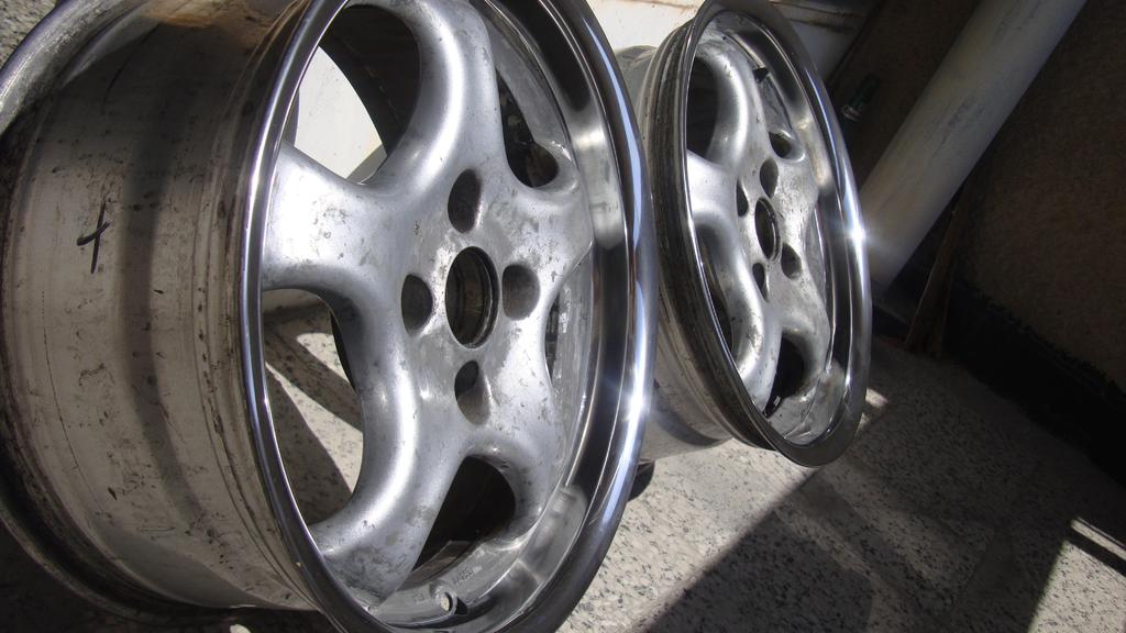

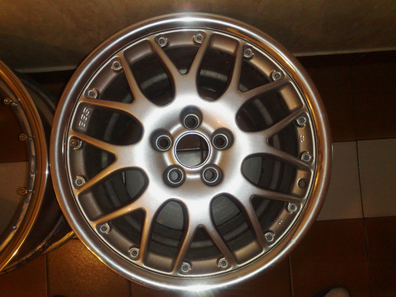

Момчета до тук я докарах, това е с първи номер паста на 3М. Има ли някаква друга паста, с която да стане още по-огледално? Или да не се занимавам...

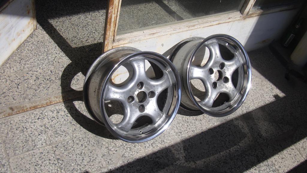

Нещо мъничко от мен!

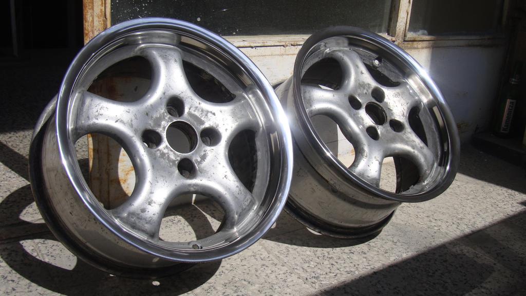

В крайна сметка, ето и крайния резултат :roll:

горе долу до кой номер шкурка да търкам, че ми се струва че трябва да спра вече на 1200 съм мисля 2000. Пастата на 3м добра ли е или ГОИ е по добра?

Мнениеот batko_miro » Нед 29 апр 2012 19:27
Аз на тия бордовете им ги търках с 150 и 220 суха, след това водни 400, 800, 1000 и 2000 и пастирах 2 пъти, първия с 3-ти номер, после с 1-ви с на 3М пастата. Засега съм доволен, ще видим след време и с поддръжката как ще се справя :roll:

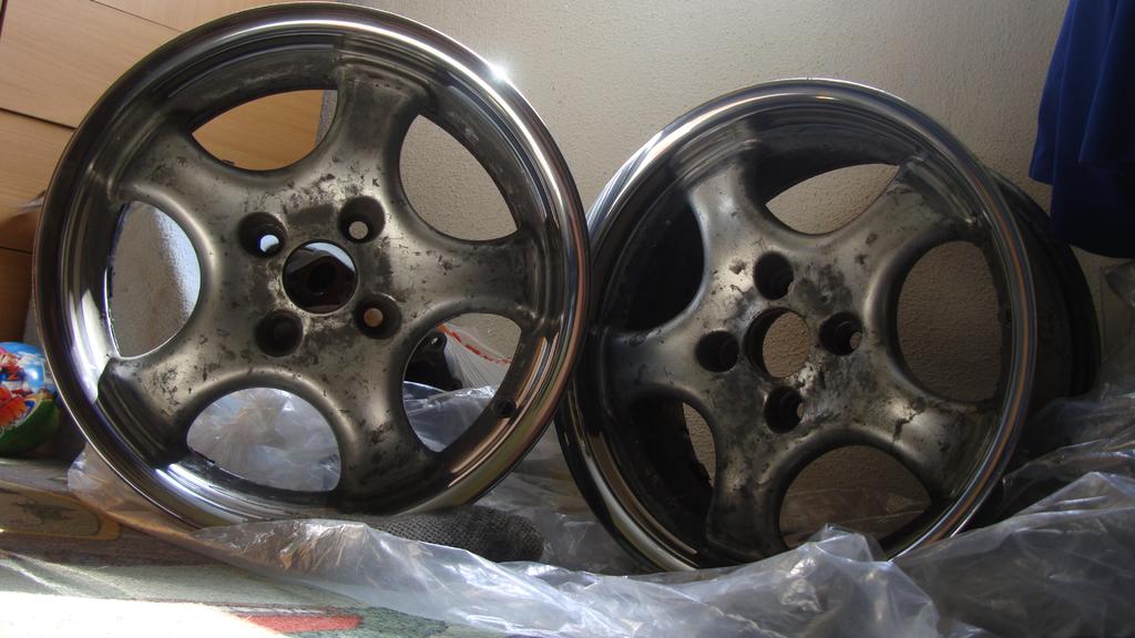

ето аз какво сътворих мисля,че се получиха добре като за търкане в банята :mrgreen: :lol:

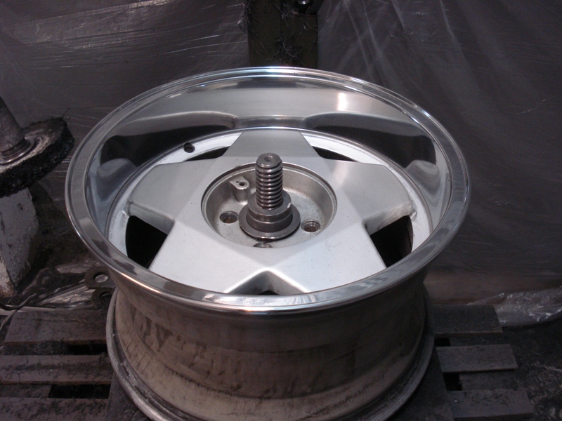

Освежаване на BBS RS, без да се разглобява и демонтират гуми :wink:
Преди
Сравнение
След

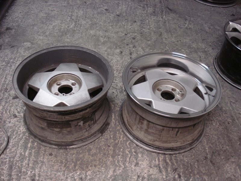

Поредната налудничева идея! Още не е довършен,но в общи линии ще изглежда така!

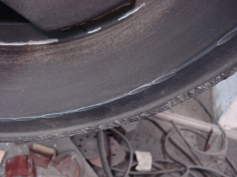

BORBET A в трагично състояние!
