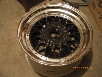

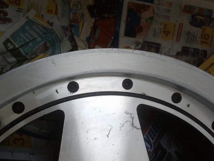

Мойта беше подобна, след малко финна пила и P80 шкурка, ето резултата. В процес на полиране са :D

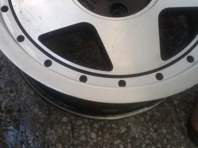

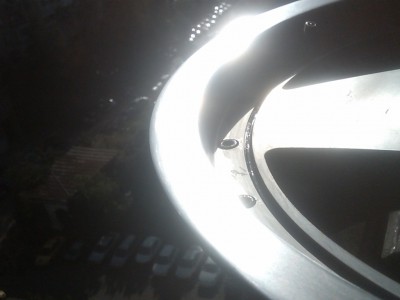

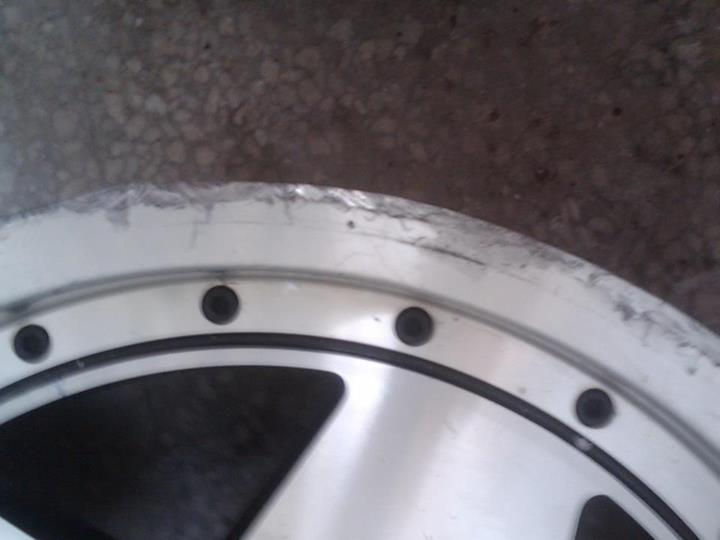

ZeroCool написа:Махни лака и тогава я покажи пак за по адекватен съвет....защото сега заради люспите на лака изглежда много дълбоко а не съм толкова убеден че е
Днес измих джантата с много силна струя с една пароструйка и за моя радост остана само една малко по дулбока деруга ,която е в най-лявата част на снимката.Беше ми паднала батерията на тел-а и не можах да я снимам

Именно а колегите веднага те засилват да наваряваш...

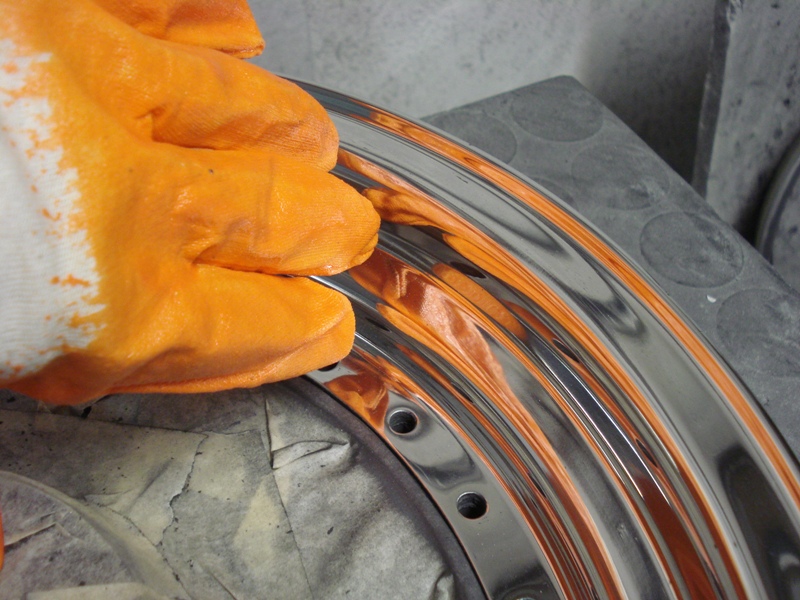

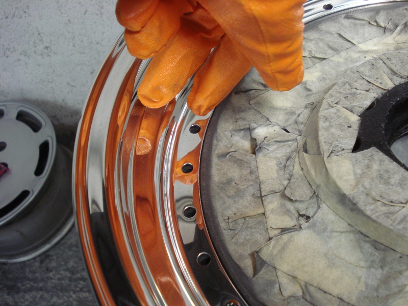

а отностни китването на ръбове, на мойте джанти бордовете бяха стъргане не веждъж по бордюрите удряни по дупките и т.н. в крайна сметка след като ги минах с пилата и едрата шкурка...кита който сложих беше на върха на пръста ми, а след като го изтърках....беше просто едни много малки чертички върху джантата...тоест...това да падне е невъзможно, просто защото е много малко...
И то защото не ми се отнемаше още материал, за да ги изгладя от шкурка.
Нагледно:
Жалко че съм пропуснал да снимам в какво състояние бяха преди да ги изтъркам

BBS-RS с интересен размер!!! 15" J8 ET12

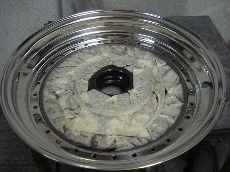

ОZ TURBO ,без да се разглобява

:applause: :applause: :applause: :applause: Не само си ги полирал,но си боядисал и средите и винтчетата,без да ги разглобиш!!!!
