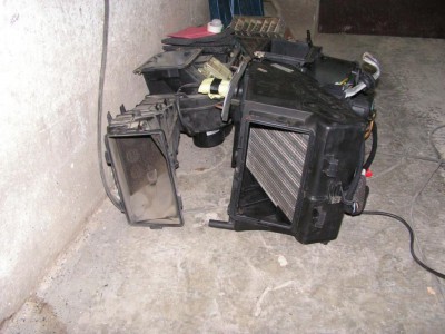

Понеже не съм много в час с климатичния ръкав и устройството му, но няма ли да си стане, само като му се извадят климатичните вътрешности, радиаторче ли има там, какво ли!? Вентилаторите мисля също са различни, а и така ще си остане клапата за рециркулация, която е доста удобно нещо при каране зад силно смрадлива дизелова ИФА да речем /или пежо 405

Двете кутии нямат нищо общо.Сменят се и те.
Напротив,възможно е.Но пак си е играчка голяма.
JC написа:snaiperisto написа:демек - без да сваля таблото ?
е те това нема как да стане

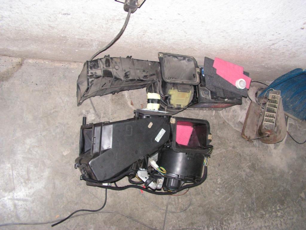

Кои две кутии. Тази с клапите и тя ли трябва да се смени? При мен климатика е слаган и е малко нагласена работата. Кутията в която е радиатора на климатика е малко преправяна явно за да пасне с кутията с клапите. Изляли са нещо като пласмаса и с него за захванали правоъгълната част която се закрепва към кутията с клапите със скобички. И така тази кутия не може да се отваря (освен със флекса) и няма как да извадя климатичния радиатор, а като го пипам е доста задръстен. За това искам да я разкарам. Другата кутия и тя има клапа, но не прави рециркулация ами просто спира входящия въздух, стои по средата на ръкава и се задвъжва със жило. Вентилатора, незнам, изглежда ми еднакъв, но може и да не е

Поразтърси се с търсачката,за да не го правя аз.Кутиите с клапите мисля са еднакви,само задвижването им е различно.Това,което съм срещал в темите е,че вентилаторите и ръкавите са различни.Та ако ще си махаш климатика ти трябват нови неща

Моята кутия не прилича на нито една от двете, може би е някакъв микс между тях. Тази отдясно съм виждал абсолютно същата на Голф 3-ка с фабричен климатик, там вече вентилатора е различен. А тази от ляво би трябвало да пасне при мен, и на кутията с клапите и на вентилатора и отвора към двигателя е същия. Вчера даже намерих в една морга такава, но пича като не ме послуша да развие двете гайки от към двигателя и като напъва напъва и я счупи.
П.П Климатика вече съм го свалил. Дразнеше ме че е с гумени маркучи и радиатора беше малък. Трябваше да слагам по-голям воден, климатичен, прототии и се отказах. Ще го пускам из форума ако има мераклии за него

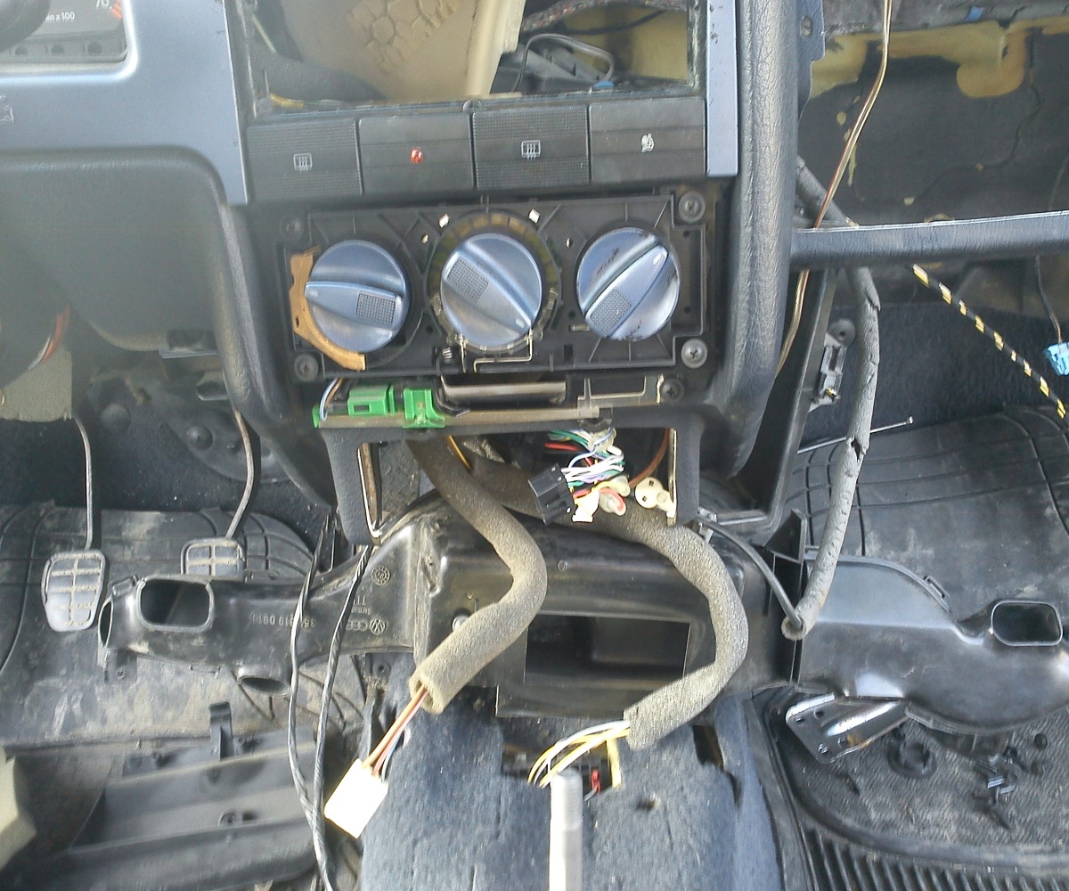

Утре ще вадя кутията с клапите за смяна на радиатор на моя Б4.Скоро правих упражнени по облепянето им но не ме задоволява топлината която произвежда.Та ще опитам упражнението без да свалям таблото и ще ви информирам с резултата,но очаквам да е положителен.
Успях,радиаторчето сменено без да се сваля таблото.Манипулацията е следната-двете лавички се свалят,ръкава от дясно,капака пред кутията,пластмасите около педалите.Когато е оголено всичко о тстраната на шофьора има една видия,която сврзва главната кутия с ръкавите за краката.Като се развие тя,кутията се повдига 1 пръст да излезе от ръкавите.Естествено първо трябва да сме развили 2 гайки от двигателния отсек и да сме я дръпнали малко навътре с цел,да се приберат тръбите на радиаторчето.Самите ръкавки за краката се издърпат и махат и кутията сега може да слезе надоло и да се извади от дясно.
Сложих някво менте,парното се подобри чувствително но не е като оригинала.Старото радиаторче го плакнах час и нещо и все пускаше ръжда.Явно е позатлачено но мисля да си го промия и върна пак на мястото му.

Въобще не говорим за кола с климатик.Имаше много питания дали става без сваляне на таблото ,без конкретен отговор.Аз отдавна се канех но ме спираше вече ЕГН-то ли от части и въпросното лагерче на кормилния прът също.Тая тема съм я чел доста пъти,но истински проблясък получих от темата в Голф форума.
Цялата манипулация ми отне почти 6 часа,в които влизат и поне 2 часа плакнене и промиване на радиаторчето и 30 минути търсене на една пластинка по калдъръма без резултат.Да се има предвид,че по принцип пипам бавно и внимателно.

И аз да се похваля. Вече и в моята кола е жега. Дори и на 4 да пусна духа яко топло. Тая сутрин направо се поцепих на път към рабора. Ръкава го намерих в една морга, 3 пасата обиколихме но не оставих пича докато не извади здрав ексемпляр. Пасна абсолютно точно. Само да добавя, че на 3 места съм лепил дунапрени, и ефект от тях определено има. Едното е на снадката на кутията с клапите и таблото (за обдухване на стъклата), другото е ръкава на парното с двигателния отсег и третото е на кутията с клапите и пластмасата за насочване наляво надясно и към централния въздуховод.

Момци,я кажете как са закачени жилата от врътките към клапите.Че моята кочина е с присаждан климатроник Диав(р)ия,на които предния собственик е махнал моторчетата за клапите.Стои само това за рециркулация.
Взех врътки и жила,но жилата са три,а намирам само две места за закачане.
А,и да понахалствам още малко-някой да има ел схема,че трябва да превържа и инсталацията за степените на вентилатора.

Врътки и жила за климатик или за без климатик?Трябва да са 4 за без.

Колега аз съм го разглобил моето радиаторче, ще го снимам да видиш как е. Има едни пластини които са огънати и държат горното казанче, като се изправят то излиза. Отдолу има нещо като гумено уплътнение, ако се затвори кадърно предполагам няма да тече. И мен много ми се иска да промия моето, защото е оригинално Валео, но не знам точно как. Пробвах с една тел да ръгам (при мен нямаше серпентини) но успях да отпуша само едно каналче, много яко задръстени бяха. При мен 7 от 8 каналчета бяха запушени. Бащата разправяше че едно време ги варели във сода каустик и светвали като нови. Но така гумената гарнитура ще замине. Друг вариант е да е вари в оцет. Може и с кислол да се пробва. За друго не се сещам.
