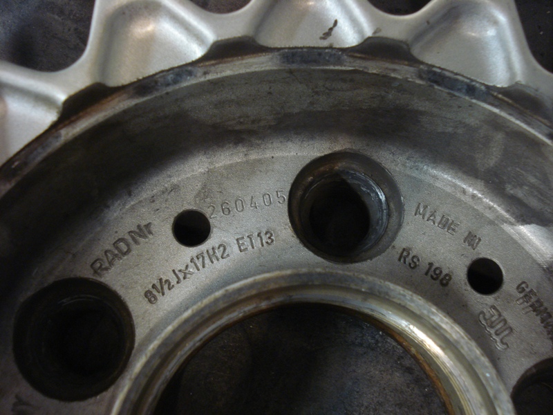

BBS-RS 17" но със среда на 16"

:shock Ники, става ли така :roll:

17-ките са със същата среда като 16-ките :)

Жоро Делчев написа:17-ките са със същата среда като 16-ките :)
Не е точно така, има два 17ки, такива със среди от 16 и такива с по-големи среди :да:
