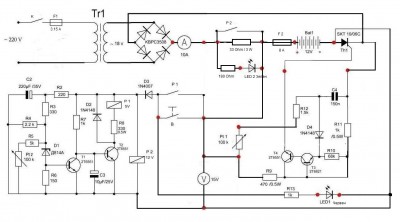

Но все пак има един основен недостатък - не може да поддържа постоянен заряден ток, поради което предпочетох да направя първата схема от темата (с двете релета).
Въпреки, че никой не отговори на въпросите ми от стр.18, реших да се захвана за работа.
Направих схемата като за транзистор Т1 използвах 2Т6551. Зарядното заработи от раз. :beer
Бях прочел някъде в "дебелите книги", че след основното зареждане е хубаво да се направи дозаряд с малък ток, например 100 - 150 mA за няколко часа. Така се получавало истински пълен заряд.
Забелязах такава функция и при някои съвременни зарядни устройства.
Също така след изключването на заряда, напрежението на акумулатора от 14.4 V започва да пада прогресивно надолу.
Ето защо реших да преработя малко схемата и да добавя автоматичен "дозаряд" след изключването на основния заряд при достигане на 14.4 V.
Бих желал да видя и Вашите коментари по предложената от мен преработка, преди да съм започнал с реализацията й. Особено мненията на stereofonix, batVenci и Dobromirski.
Всяко друго мнение също е ценно, стига да е от човек, който разбира от електроника и електротехника.

batVenci
Мнения: 919
Регистриран на: Пет 09 дек 2011 19:55
Re: Схема на работещо зарядно за акумулатори
Мнениеот batVenci » Чет 24 апр 2014 23:09
Колега, тази схема е също класическа. Използва се също в заводски зарядни, просто също си е класика в зарядната техника. Състои се основно от две класически схеми.
Първата е реализирана с транзисторите Т1 и Т2. Тази схема е основата на това зарядно и определя прага на изключване на заряда при достигане на прословутите 14,4 Волта на акумулатора. Това е класически тригер на Шмит, схема която в практиката е доказана, при необходимост от рязко превключване, като в случая с напрежението 14,4 Волта. Настройката на прага на сработване тук става с потенциометъра Рт2.
Втората схема, според мен е спомагателна и е реализирана от транзисторите Т3 и Т4, управляващи тиристора на изхода на акумулатора. Това е класическа схема на регулатор по ток/ампераж, с регулаторен елемент - тиристор. Транзисторите Т3 и Т4 пък управляват този тиристор, като образуват електронен еквивалент на нисковолтов динистор. Нисковолтов, защото нисковолтовите динистори са проблем и на пазара се намират сравнително трудно. Тук реглажа по ток/ампераж става с потенциометъра Рт1. И тук нещата са изключително класически, че просто няма нужда от по-вече излишни обяснения.
Кагато по-рано в темата се чуха гласове на колеги, за проблем от прегряване на трансформаторите им, при ползване на трансформатори с малко вътрешно променливотоково съпротивление, посочих опростена схема за ограничение на зарядния ток/ампераж. Тази схема е моя експериментална и без претенции, но въпреки това много опростена. Класическия вариант на тази схема е втората схема в зарядното на колегата. И в неговото зарядно (според мен) тя е добавена по-скоро с ограничителни/предпазни цели, не толкова за акумулатора, колкото за трансформатора с недостатъчна мощност. Не е лошо колеги, с проблемни загряващи трансформатори да и обърнат специално внимание. Защото акумулатора не се плаши от голям ампераж, а от по-голям от 14,4 Волта волтаж, за разлика от някои трансформатори на колеги, за които бе писано много в темата.
Като цяло схемата на колегата си е доказано класическа, може би е копирана от заводско зарядно. Няма съмнение, че е функционална. Проблема тук е, че е сравнително сложна за изпълнение в домашни условия - трябва платка, ползват се релета и сравнително много елементи. Аз не бих сглобил тази схема, защото ще трябва да се занимавам поне една седмица с нея. Въпреки това схемата е доказана в схемотехниката и си е класика в жанра.
jojovr
Мнения: 37
Регистриран на: Пет 28 мар 2014 16:10
Мнениеот jojovr » Пет 25 апр 2014 8:45
Благодаря за отговора!
Всичко, което казваш batVenci е точно така!
Но бих искал да коментираме основно предложената от мен преработка с "дозаряд".
Контакта на реле Р2 да шунтира нискоомно съпротивление във веригата към акумулатора и така да се осъществи основния заряд. След достигане на 14.4 V, релето отваря контакта и вместо да изключва трансформатора (както е по първоначалната схема), веригата се затваря през нискоомното съпротивление като осъществява дозаряд с ток около 142 mA. По мои сметки върху 33 Ohm трябва да получа пад на U около 4.7 V. Трансформаторът ми дава 20 V, от греца и тиристора смятам пад 2.1 V + 4.7V = 6.8 V. Напрежение на клемите на акумулатора в този момент U = 20 - 6.8 = 13.2 V. Тоест колкото е напълно зареден акумулатор (6 клетки х 2.2V = 13.2 V).
Според вас правилни ли са ми изчисленията и стойностите на елементите (33 Ohm например) и т.н.?
